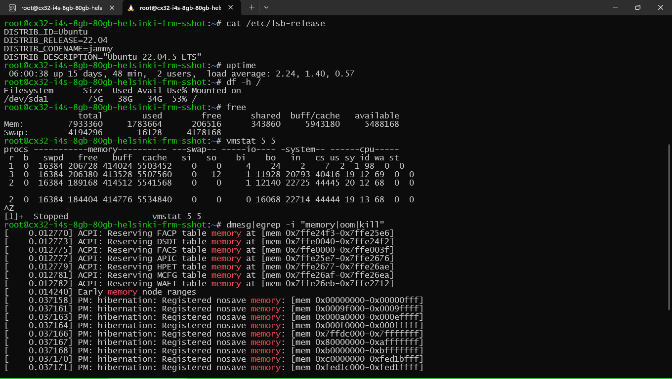

ありがとうございます。
もしよろしければ、以下をご覧ください。私にとっては、すべての発見は非常に正確です。
Bathinda
(Bathinda Helper)
8
「ミニプロファイラー」トピックには、完全に理解できなかったことがいくつかありました。そのため、もしそうしなければならないなら、その解決策を選びます。
Ed_S
(Ed S)

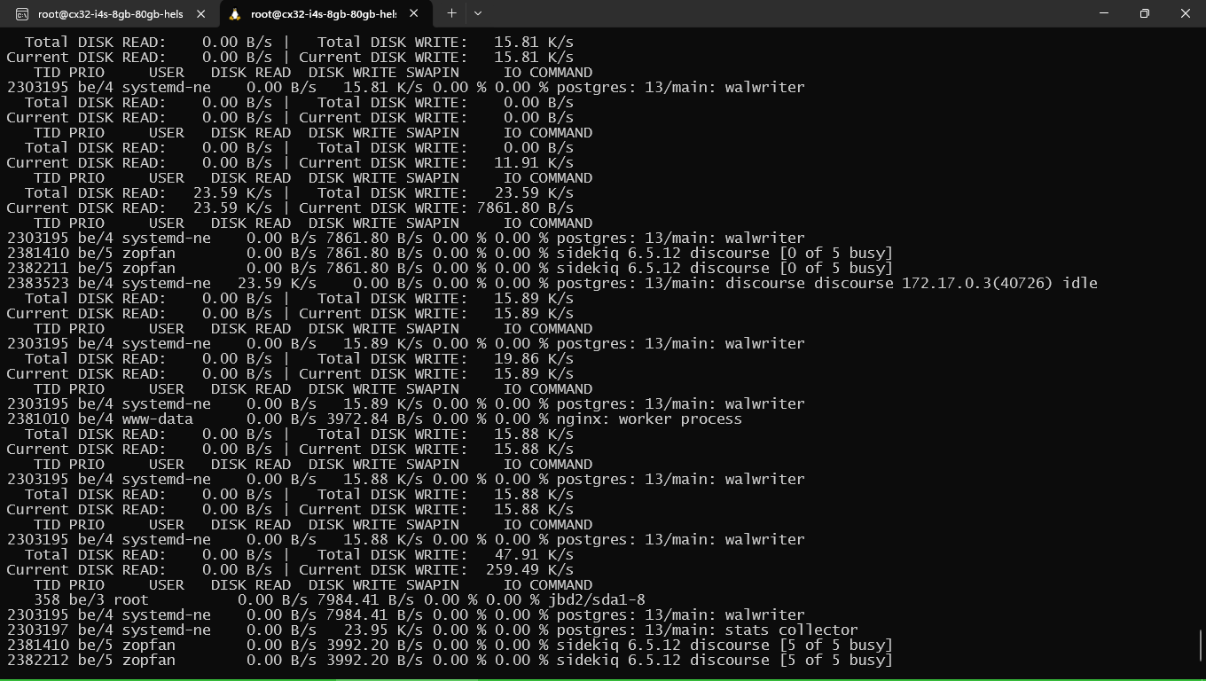

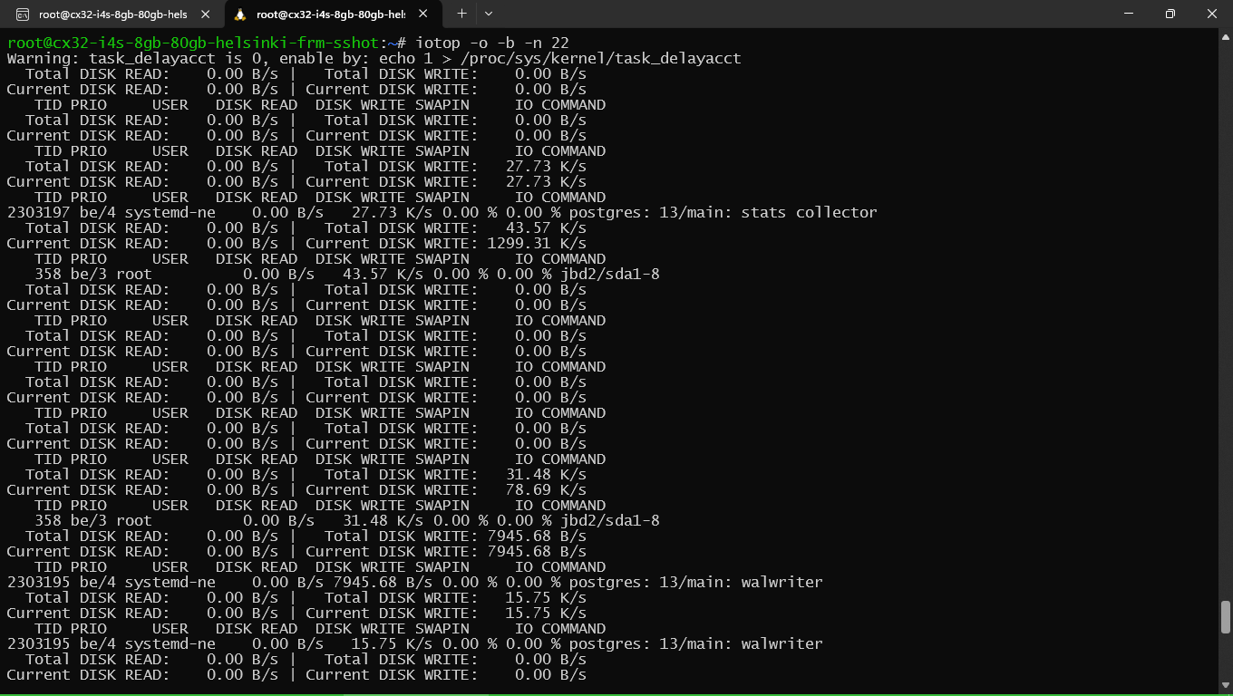

10
診断を実行していただきありがとうございます。そこで確認できる主なことは、ディスクへの書き込みが非常に多いことです。しかし、原因を推測することはできません。
Ed_S
(Ed S)
11
iotop をインストールして実行してみる価値があるかもしれません。ディスクに大量のデータを書き込んでいるプロセスを特定できる可能性があります。
apt install iotop-c
iotop -o -b -n 22
Bathinda
(Bathinda Helper)
12
ありがとうございます。
参考までに、私のUbuntuサーバーにはこのウェブサイトのみがインストールされており、ユーザーも非常に少なく、毎日3〜4人しかアクセスしません。したがって、サーバーのアクティビティはバックグラウンドアクティビティのみであるはずです。
2番目に、iotopコマンドは、web_onlyコンテナを再構築した直後に実行しました。関連性がある場合があるためです。また、ウェブサイトはほぼ97%高速で開いています(私/管理者にとっては5秒で開きます)。問題が発生すると、ハードリフレッシュ(Ctrl + F5)で30秒以上かかるようになります。
最初のスクリーンショットと2番目のスクリーンショットの間に、結果の1行が欠けている可能性があります。
助けてくれてありがとう。

Ed_S
(Ed S)
14
Those iotop の出力には、特に変わった点はないと思います。

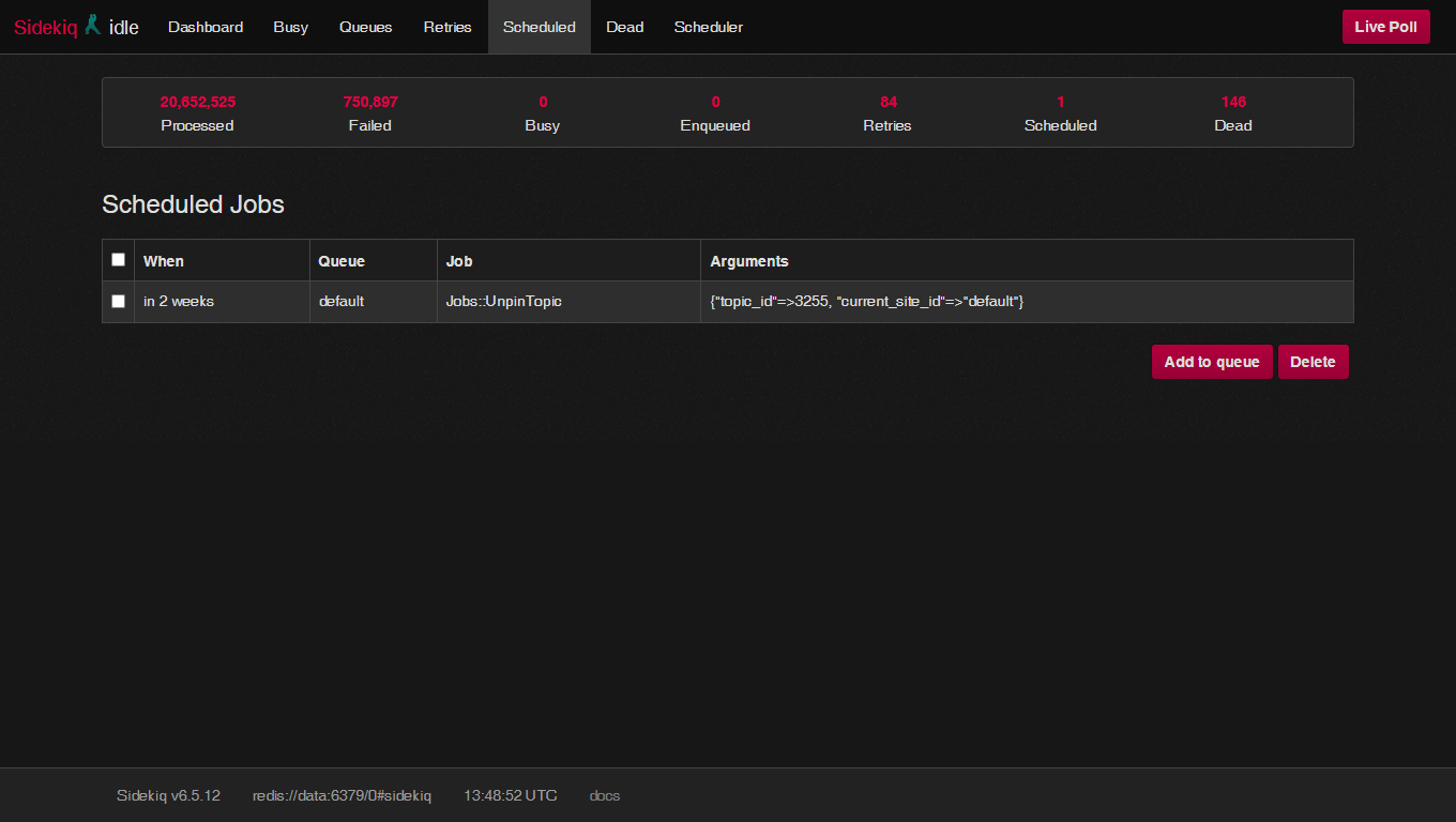

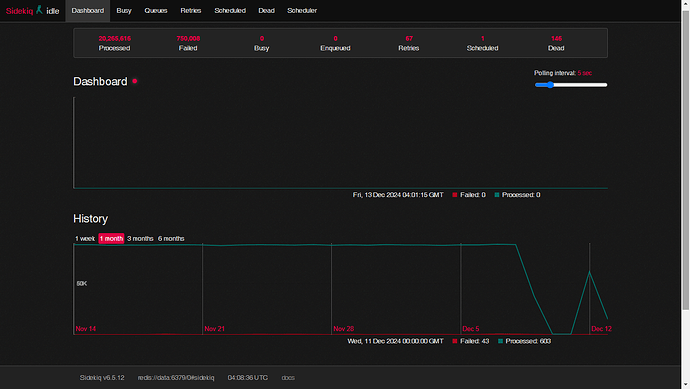

Bathinda
(Bathinda Helper)
16

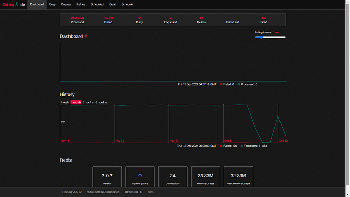

メインの親ドメイン名にサイドキックが表示されました(全体を収容するために少しズームアウトしました):
少しズームインしました:

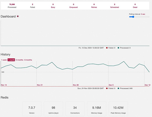

Ed_S
(Ed S)
17
これはかなりの数の失敗したジョブのように見えますが、これは重要かもしれません。診断に役立つ専門知識を持つ人が他にいるかもしれません。
比較のために私のものを以下に示します。これはトラフィックの少ないフォーラムです。
The image is a dashboard showing statistics on processed, failed, busy, enqueued, retries, scheduled, and dead jobs, along with history and Redis metrics such as version, uptime, connections, memory usage, and peak memory usage. (Captioned by AI)1796×1386 69.6 KB
Bathinda
(Bathinda Helper)

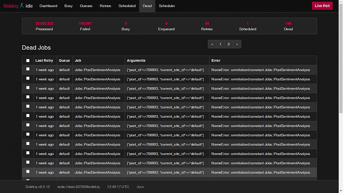

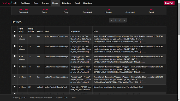

18
サイドキックで「失敗したジョブ」がこんなにたくさんあるのですが、どなたか助けていただけますか?
Ed_S
(Ed S)
19

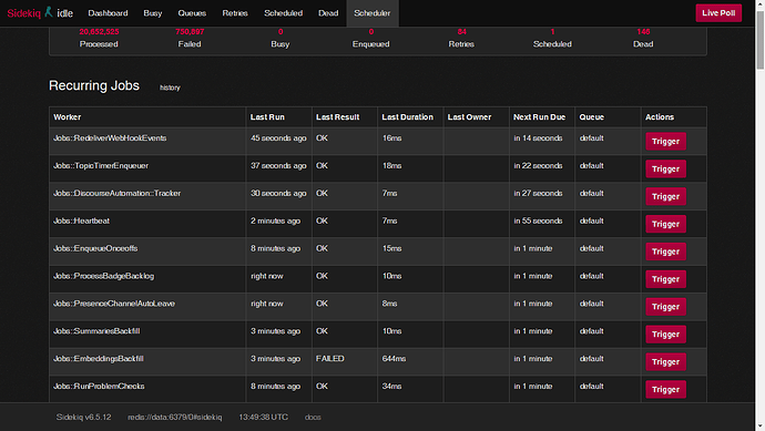

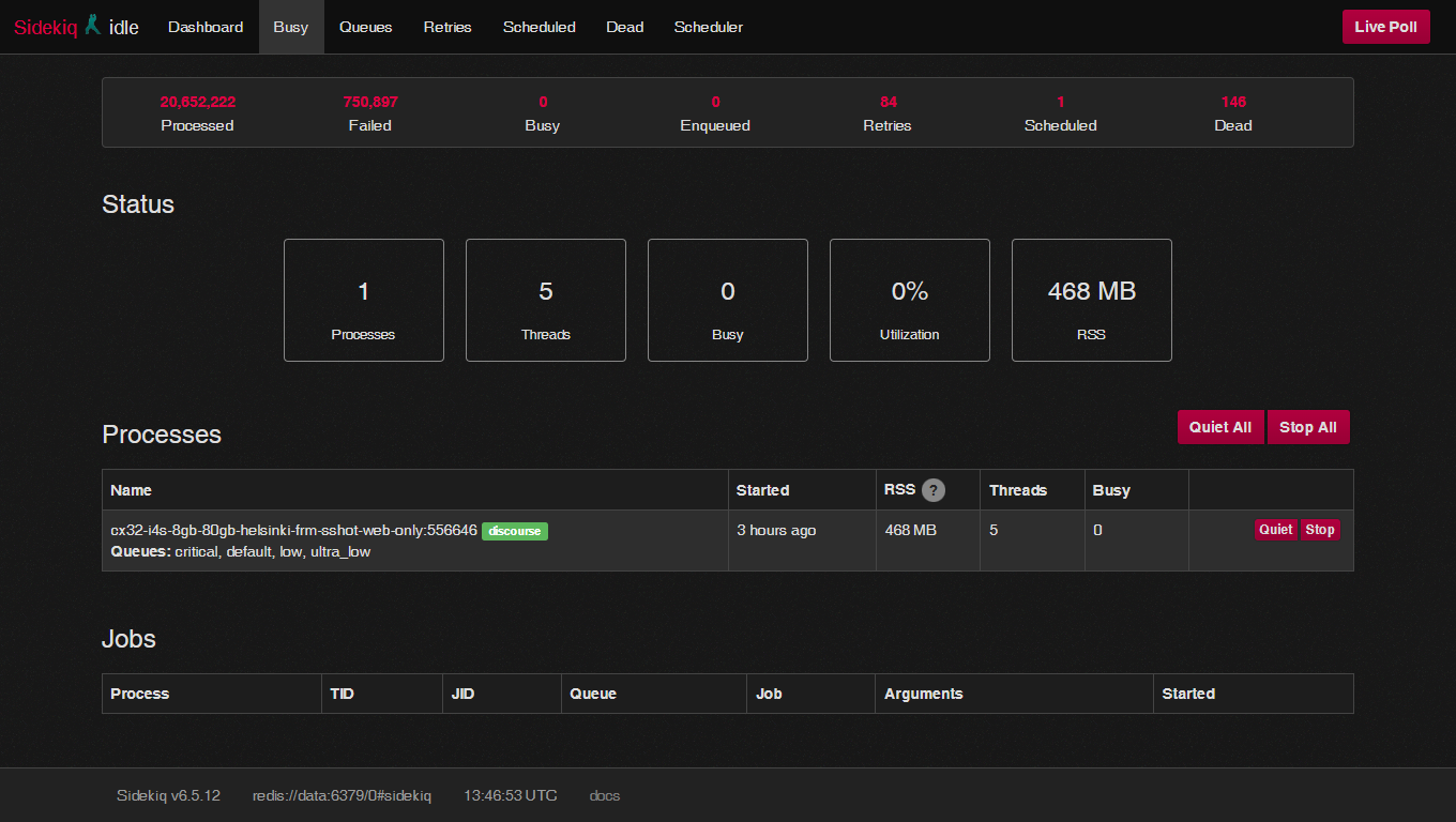

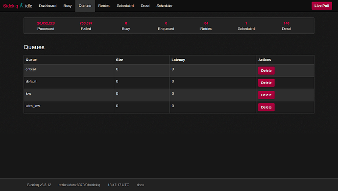

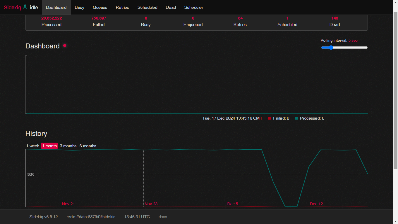

サイドキックの全7つのステータスタブのスクリーンショットを共有していただけますでしょうか。サイドキックページの上部には、以下が表示されているはずです。
ダッシュボード、ビジー、キュー、リトライ、スケジュール済み、デッド、スケジューラー
Ed_S
(Ed S)

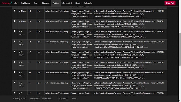

21
ありがとうございます。専門家ではありませんが、主に2種類のジョブが表示されていることに気づきました。PostSentimentAnalysisとGenerateEmbeddingsです。
コンテンツに英語とヒンディー語が混在していることは関連性があるか疑問に思っています。完全にサポートされると予想していますが、比較的珍しい可能性もあります。
