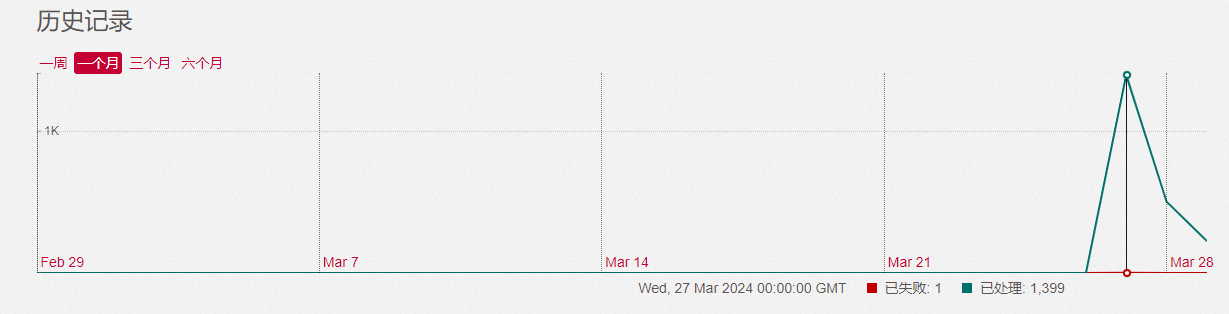

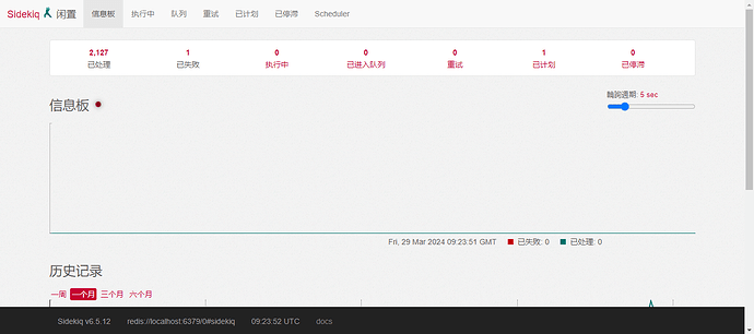

Wie sieht Ihre Sidekiq-Warteschlange aus? Es könnte einfach sein, dass alle Beiträge neu gebacken werden und sich die Last irgendwann beruhigt, sobald der Rückstand abgearbeitet ist. D. h. die Situation sollte vorübergehend sein.
Das ist mir in letzter Zeit ein paar Mal passiert. Jedes Mal habe ich manuell neu gestartet und dann einen Wiederaufbau über die Befehlszeile durchgeführt. Offensichtlich keine gute Lösung auf lange Sicht und riskant.
Dies ist ein Zeichen dafür, dass Ihr Computer nicht mehr genügend Speicher hat. Erwägen Sie, den Swap zu erhöhen, um mit den Spitzen fertig zu werden.
Ich stelle fest, dass ich jetzt eine 4-GB-Maschine plus 3 GB Swap benötige, um Online-Updates auszuführen: Wie viel Speicher haben Sie?
Ähm… eigentlich hatte er kurz nach der Wiederherstellung keine extrem hohen Lasten, was ich für normal halte. Aber in meinem Fall, nachdem die Last nach der Wiederherstellung auf etwa 2 % gesunken war, als ich einige Bearbeitungen an der Weboberfläche vornahm, hörte die Seite plötzlich nach einer Aktion auf zu laden. Bei der Überprüfung der Cloud-Server-Plattform waren CPU und Festplatten-Lesevorgänge sehr hoch. Ich glaube nicht, dass dies ein Problem mit dem erneuten Backen aller Beiträge ist.
Da mein Server derzeit in einem normalen Zustand ist, hier ist die Sidekiq-Oberfläche:

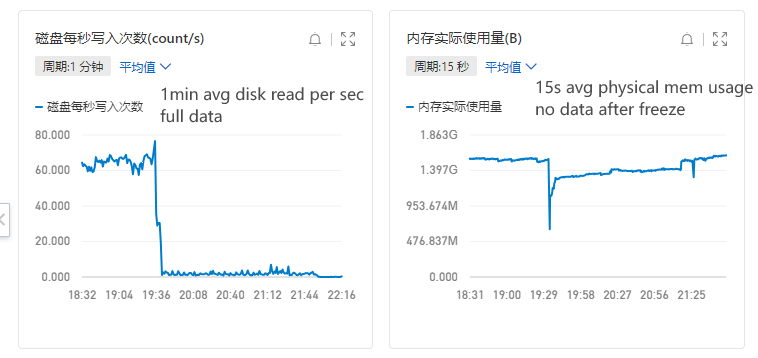

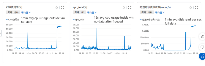

The server freezed again. (watchdog is stopped manually to get full log without reboot) Here’s the top and vmstat output:
Note that the top output here hasn’t updated much since the server freeze, unlike vmstat, so it may not reflect the latest data.

I’ll keep the freezing state without rebooting. If you need me to execute some commands on the server to check its status during high loads, feel free to ask. I’ll do my best to maintain my SSH connection and obtain all data without rebooting.
other data from cloud server platform:
