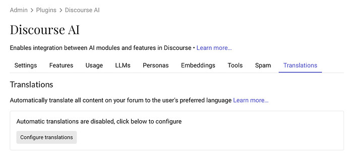

La configuración de IA indica que las traducciones están deshabilitadas cuando están habilitadas
Este es uno realmente menor, más un glitch de belleza a nivel. Pero está en uso y las traducciones funcionan.
Pero me dio un incidente pequeño y corto de arritmia :joy:
1 me gusta
Lo siento, no entiendo, ¿qué está mal aquí?
Las traducciones estaban y están habilitadas. No deshabilitadas, como indica esa pantalla.

La función se considera habilitada si
  • discourse_ai_enabled :check_mark:
  • ai_translation_enabled :check_mark:
  • content_localization_supported_locales tiene valores
  • ai_translation_backfill_max_age_days es mayor que 0
  • ai_translation_backfill_hourly_rate es mayor que 0
@Jagster ¿Puedes compartir estos valores y el estado de tu gráfico?
Dicho esto, quizás podamos reducir los requisitos para mostrar este gráfico, pero el gráfico estaría vacío si los cuatro primeros no se cumplen.

  • los idiomas admitidos son fi, sv, et, en_US y de. El predeterminado es fi, hecho en web_only.yml
  • backfill-max_age es 365
  • backfill_hourly_rate es 15
El gráfico es específico para las funciones de IA y solo se muestra cuando las cinco configuraciones se establecen de acuerdo.
Una cosa que puedo eliminar del requisito es la backfill_hourly_rate, pero aparte de eso, no creo que funcione.

Entiendo. Y solo para confirmar, ahora mismo, con las cinco condiciones anteriores cumplidas, ¿todavía lo ves deshabilitado según el OP?
Sí, todavía.

Ok, tuviste una buena intuición.
discourse(prod)> SiteSetting.ai_translation_backfill_hourly_rate
=> 0
Cuando cambié esto a 15 (bueno, cualquier cosa superior a cero funcionaría, por supuesto), obtuve gráficos.
