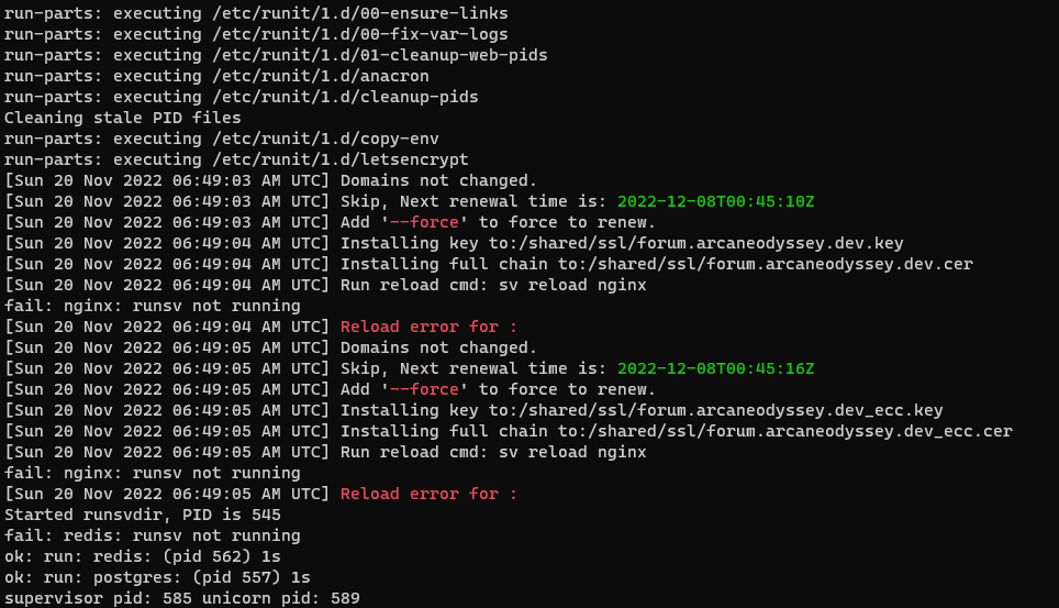

Versuch des Upgrades und ich glaube, ich habe etwas vermasselt
Ich bin mir nicht sicher, was ich getan habe, aber ich habe versucht, ein Upgrade über die Befehlszeile durchzuführen und dabei etwas mit den Foren gemacht. Ich habe zuerst versucht, das Upgrade über das in der GUI bereitgestellte Upgrade-Tool durchzuführen, aber die Website ist abgestürzt. Dann habe ich es über die Befehlszeile gemacht und erhalte denselben Fehler.
In den von dem Container bereitgestellten Protokollen sehe ich Folgendes:
Haben Sie Folgendes über die Befehlszeile ausgeführt:
cd /var/discourse
./launcher rebuild app
Wenn das nicht hilft, haben Sie dann ./discourse-doctor versucht?
Ja, ich habe versucht, die App neu zu erstellen. Ich erstelle sie jetzt neu, nachdem das AdPlugin entfernt wurde, um zu sehen, ob sich dadurch etwas ändert, und um zu versuchen, ob der abgesicherte Modus funktioniert. Ich habe den Doctor ausprobiert, aber er liefert nur viele Informationen, die keine klare Indikation dafür geben, was vor sich geht. Ich werde diese in wenigen Minuten bereitstellen, sobald sie vollständig neu erstellt ist.

Versuchen Sie, die beiden obigen Plugins zu entfernen. Ich glaube, eines von beiden könnte Probleme verursachen.
Sie können von retort zu reactions und von topic previews zu https://github.com/paviliondev/discourse-tc-topic-list-previews und https://github.com/paviliondev/discourse-topic-previews-sidecar wechseln.
Ich werde das jetzt ausprobieren, aber sollte der abgesicherte Modus trotzdem funktionieren? Da dieser keine Plugins verwendet?
Der abgesicherte Modus funktioniert nicht, wenn Ihr Container Fehler ausgibt.
Verstanden, ich baue den Container jetzt mit den vorgeschlagenen Änderungen neu auf und poste ein Update, sobald er fertig ist.
In letzter Zeit gab es einige ähnliche Berichte darüber, dass das Previews-Plugin eine alte Version ist und dass die Aktualisierung auf sein neues Repository Probleme behebt:
Ich glaube, das hat es behoben! Danke, ich sollte öfter die Plugins überprüfen, die nicht mehr mit neueren Versionen von Discourse kompatibel sind.
