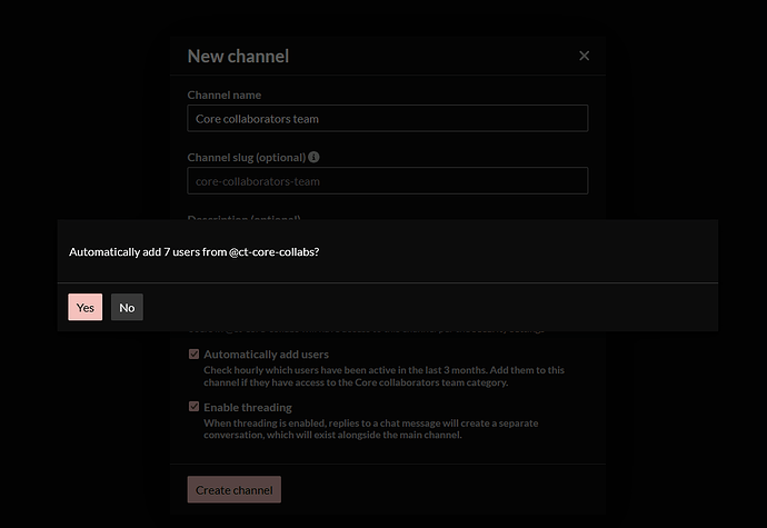

J’ai créé un canal de discussion privé basé sur l’une de nos catégories privées et j’ai dit « oui » pour ajouter automatiquement les 7 utilisateurs qui avaient accès à la catégorie :
Cela n’a pas fonctionné, le seul utilisateur ajouté était moi-même :

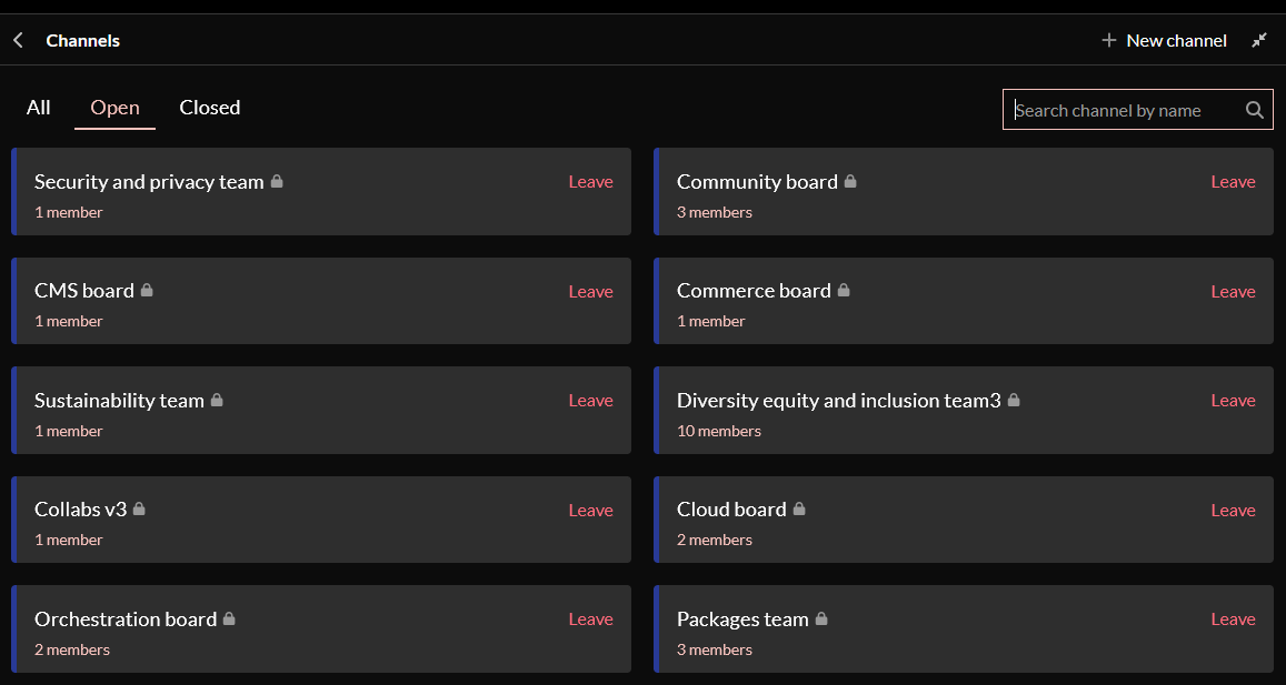

J’ai réussi à revenir à la version 3.5.0.beta1 et j’ai vidé tous les caches de mon navigateur, etc. Mais je rencontre toujours ce problème.
C’est extrêmement étrange, je sais que j’utilisais une version récente, datant de moins de 2 semaines. Ça fonctionnait à l’époque, j’avais configuré 2 canaux avec ajout automatique de personnes, lorsque j’ai répondu “oui” pour ajouter des personnes d’un groupe existant, tout s’était déroulé parfaitement.
Maintenant, j’ai réessayé et ça ne fonctionne pas correctement, sauf pour 1 canal. Pour illustrer :
Tous ces canaux devraient avoir 6 membres ou plus. Quand il n’y a qu’un membre, c’est juste moi. L’équipe “Diversity equity and inclusion team” est la seule qui ajoute systématiquement tous les membres du groupe.
L’équipe “Packages team” sur mon site en production a parfaitement fonctionné lorsque je l’ai créée, les 10 personnes ont été ajoutées. Ça fonctionnait aussi sur le site de développement auparavant. Maintenant, lorsque je la supprime et la recrée sur le site de développement, elle n’ajoute systématiquement que 3 membres.
J’ai comparé les groupes et tous les paramètres des groupes sont exactement les mêmes. J’ai supprimé et ajouté des personnes dans les groupes, cela n’a pas non plus fait de différence.
Enfin, lorsque j’ajoute un utilisateur au groupe qui n’en faisait jamais partie auparavant, il semble qu’il soit ajouté au canal de discussion. Mais lorsque je supprime et ajoute un membre existant, la même chose ne se produit pas.
J’ai même supprimé le canal de discussion, retiré des personnes du groupe, recréé le canal de discussion et ajouté à nouveau les anciens utilisateurs au groupe. Cela n’a pas fonctionné. Ajouter un autre utilisateur aléatoire… fonctionne.
