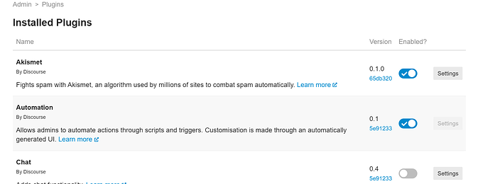

Hola equipo:
Estoy intentando habilitar la IA para responder preguntas en la plataforma del foro de la organización, pero la pestaña de configuración junto a la sección de automatización parece estar desactivada. ¿Alguien puede ayudarme a resolver esto?
¿Está activado el plugin? Busca la marca de verificación del control deslizante azul a la derecha, junto al botón ‘configuración’

¡Bienvenido! ¿Puedes mostrarnos una captura de pantalla de la pestaña de configuración atenuada para Automatización?
Hola Tracey,
Sí, ya compartí la captura de pantalla en mi respuesta anterior. ¿No es visible?
El único ajuste que se podía ver allí era “automatización habilitada”, que se puede cambiar directamente con el interruptor.
Ah, ahora veo el botón de Configuración, que está deshabilitado a la derecha, en la captura de pantalla.
Por ahora, puedes ir a /admin/plugins/discourse-automation para añadir reglas de automatización.
En este momento, ese botón de configuración funciona en mi foro, pero tampoco te lleva a ningún sitio útil (simplemente busca “automatización” en la configuración del sitio).
