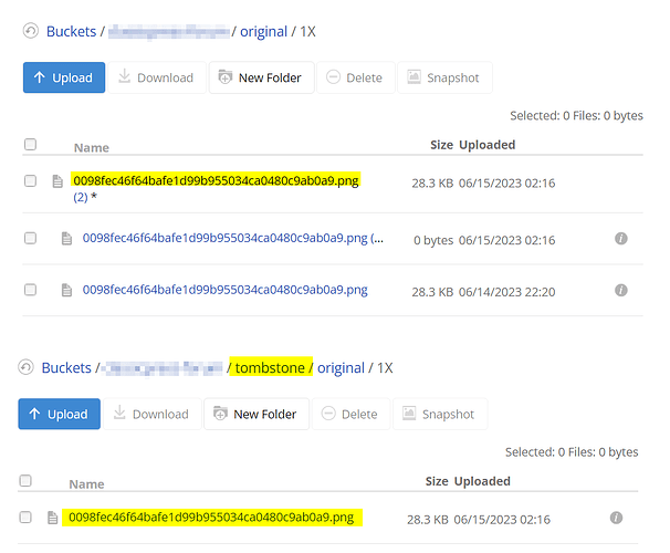

Ich verwende Backblaze als S3-Speicher und habe die Einstellung verwaiste Uploads bereinigen aktiviert. Das Problem ist jedoch, dass anstatt den verwaisten Upload zu löschen, eine doppelte Datei mit 0 Byte erstellt wurde.
Siehe unten ein Beispiel. Die (2) gibt die Anzahl der Dateien mit demselben Namen an. Wenn Sie sie erweitern, sehen Sie, dass die Originaldatei weiterhin existiert, ebenfalls mit einer 0-Byte-Datei. Hat jemand ein ähnliches Problem gehabt? Liegt das Problem bei Backblaze oder bei der Einstellung? Vielen Dank.
Discourse verwendet die S3-API, und da sie mit AWS S3 einwandfrei funktioniert, wird dies als Problem von Backblaze betrachtet. Vielleicht solltest du deren Support kontaktieren? Ich werde einen Hinweis dazu in Verwendung von Objektspeicher für Uploads (S3 & Klone) hinzufügen.
Es gibt eine Auslassungsstelle, die darauf hindeutet, dass der Name der 0-Byte-Datei abgeschnitten wird. Wie lautet der vollständige Name? Ich würde wetten, dass der Bucket eine Dateilebensdauer-Konfiguration hat und diese Datei ein ‘Versteckmarker’ ist, wie sie es nennen.
Wenn die Lebensdauer abläuft, sollten beide Versionen verschwinden.
Der abgeschnittene Teil ist „versteckt“. Ich denke, du hast recht. Es sieht so aus, als wären die duplizierten Dateien alle kürzlich hochgeladen. Ich warte etwas ab und schaue, ob sie verschwinden. Vielen Dank.

Danke. Ich sehe, dass copy_to_tombstone hier involviert ist. Ich konnte keine Dokumentation über Tombstones und verwaiste Dateien finden, daher kann ich nur vermuten, wie es funktioniert, basierend auf dem, was ich im Forum gelesen habe. Bitte korrigieren Sie mich, wenn ich falsch liege:
  1. Wenn eine verwaiste Datei identifiziert wird (nach Ablauf der Frist für verwaiste Uploads), wird sie in den Tombstone-Ordner kopiert (copy_object).
  2. Sie wird dann gelöscht (oder soll gelöscht werden) mit delete_object.
  3. Wenn die Zeit kommt (nach Ablauf der Frist für die Bereinigung gelöschter Uploads), wird sie aus dem Tombstone-Ordner gelöscht.
Ist das richtig?
Basierend auf dem, was ich in Backblaze sehe, scheint sie tatsächlich in den Tombstone-Ordner kopiert zu werden. Sie wird nur nicht gelöscht, sondern stattdessen wird eine leere, versteckte Version erstellt.
Ich habe also den Support kontaktiert, und es scheint eine Lösung für das Problem mit den verwaisten Dateien zu geben. Hier ist, was der Backblaze-Support sagte:
Hier passieren ein paar Dinge. Wenn ich mir Ihr Konto ansehe, haben Sie Ihre Bucket-Lifecycle-Regeln auf Alle Dateien behalten gesetzt. Wenn Sie Ihre Lifecycle-Regeln auf Nur die letzte Version der Datei behalten ändern würden, wird die versteckte Datei 24 Stunden nach dem Verstecken gelöscht und der Speicherplatz freigegeben.
Eine weitere Ebene, die hier hinzugefügt werden muss, ist, dass bei Verwendung eines S3-kompatiblen Dienstes jedes Mal, wenn ein Objekt gelöscht wird, dieses versteckt wird. Und von hier aus wird es je nach den Lifecycle-Regeln des Buckets gelöscht oder versteckt bleiben. In Ihrem Fall bleiben die Dateien versteckt und werden nicht gelöscht, da Sie ALLE Dateien behalten.
Damit ein Objekt gelöscht wird, wenn ein Objekt-Löschvorgang aufgerufen wird, muss die Datei-Versions-ID mit dem entsprechenden Löschaufruf übergeben werden, was die Integration meiner Meinung nach nicht tut, wenn Dateien nur versteckt werden.
Damit diese Dateien aus dem Bucket gelöscht werden, müssen Sie sich in Ihr Backblaze-Konto einloggen, zu Ihrem Bucket gehen und dessen Lifecycle-Einstellung auf Nur die letzte Version der Datei behalten. ändern. Dies löscht die versteckte Datei nach 24 Stunden aus dem Bucket.
Standardmäßig legt Backblaze die Lifecycle-Regel “Alle Dateien behalten” für neu erstellte Buckets fest. Das ist wahrscheinlich der Grund, warum alle Probleme mit verwaisten Dateien haben. Das Ändern der Lifecycle-Regel auf “Nur die letzte Version der Datei behalten” löscht verwaiste Dateien nach 24 Stunden, sobald sie versteckt sind.
