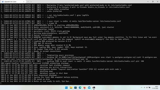

Proceso secundario "logical replication launcher" (PID 51) salió con código de salida 1
La reconstrucción del contenedor de datos en una configuración multisitio está generando el error background worker \"logical replication launcher\" (PID 51) exited with exit code 1. Más registros a continuación

I, [2022-09-11T13:23:01.284321 #1]  INFO -- :
I, [2022-09-11T13:23:01.284632 #1]  INFO -- : Terminating async processes
I, [2022-09-11T13:23:01.284702 #1]  INFO -- : Sending INT to HOME=/var/lib/postgresql USER=postgres exec chpst -u postgres:postgres:ssl-cert -U postgres:postgres:ssl-cert /usr/lib/postgresql/13/bin/postmaster -D /etc/postgresql/13/main pid: 42
I, [2022-09-11T13:23:01.284791 #1]  INFO -- : Sending TERM to exec chpst -u redis -U redis /usr/bin/redis-server /etc/redis/redis.conf pid: 218
218:signal-handler (1662902581) Received SIGTERM scheduling shutdown...
2022-09-11 13:23:01.287 UTC [42] LOG:  received fast shutdown request
2022-09-11 13:23:01.306 UTC [42] LOG:  aborting any active transactions
2022-09-11 13:23:01.318 UTC [42] LOG:  background worker \"logical replication launcher\" (PID 51) exited with exit code 1
218:M 11 Sep 2022 13:23:01.345 # User requested shutdown...
218:M 11 Sep 2022 13:23:01.345 * Saving the final RDB snapshot before exiting.
2022-09-11 13:23:01.356 UTC [46] LOG:  shutting down
218:M 11 Sep 2022 13:23:02.113 * DB saved on disk
218:M 11 Sep 2022 13:23:02.114 # Redis is now ready to exit, bye bye...
2022-09-11 13:23:02.169 UTC [42] LOG:  database system is shut down

Pero tu compilación parece haberse completado sin errores. ¿Estás experimentando algún error al iniciar el contenedor de datos?
No con el contenedor de datos, sino un error con el contenedor web al reconstruir

Lo que señalas como error me parece un mensaje normal (para el contenedor de datos)
Acabo de reconstruir tanto los datos como la web en mi sandbox y se completaron con éxito. ¿Puedes compartir tu web_only.yml redactado?
