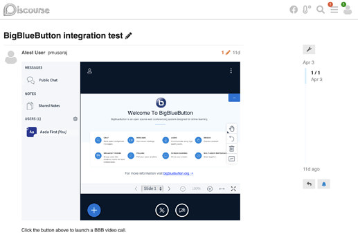

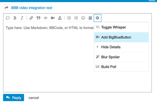

Captures d’écran
Pour ajouter une visioconférence à un sujet ou un message, utilisez le bouton « Ajouter BigBlueButton » dans le menu déroulant des options lors de la rédaction :

  1. Expliquer dans le message original comment créer des boutons « Démarrer la conférence »
    Après l’installation, il m’a fallu un certain temps pour comprendre qu’il fallait ajouter un bouton BigBlueButton via les « options » (icône d’engrenage) dans l’éditeur de texte. Mentionner cela dans les instructions pourrait éviter certaines confusions.
