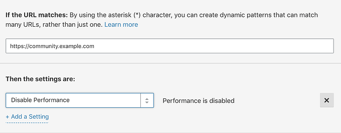

Como mencioné anteriormente, Discourse solo necesita una regla en Cloudflare. Esa regla es:
No deseas que nada interfiera con el JavaScript ni con la forma en que se carga la página, algo que la minificación y el Rocket Loader sí harían. Ambos suelen terminar causando el problema que estás reportando.
Si deseas cachear activos, solo actívalo después de haber demostrado que el sitio funciona con lo anterior, e incluso en ese caso, usa solo la caché estándar con /uploads/*; no se admite la caché de otros elementos.
Conocer el FQDN nos ayudaría a utilizar otras herramientas para investigar, pero como no lo tenemos, omitiremos esa etapa por completo.
Esa debería ser la única regla que afecte a tu sitio. Si tienes otras que podrían superponerse, por ahora simplemente desactívalas.
Si eso no funciona, entonces es momento de revisar las aplicaciones.

So, I had a few minutes to test.
I thought this page rule was already set but it was not. So I added this page rule for the domain and it seems to be working again :slight_smile: . Also, it had worked fine up until two updates ago, :thinking:.
Great suggestion and thank you for your time. I’ll continue to test and monitor.
