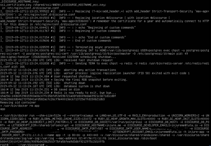

Después de actualizar el sitio web vía SSH y reconstruir la aplicación, el sitio web está caído y no se levanta. ¿Alguien sabe qué está causando el problema y cómo solucionarlo?

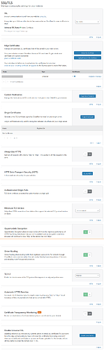

Me dio curiosidad por qué hay un número inusual de informes relacionados con problemas de Cloudflare últimamente, así que lo probé yo mismo. Parece funcionar bastante bien. Todo lo que tuve que hacer fue cambiar la entrada DNS a “Proxied”, cambiar la configuración de SSL de “Flexible” a “Full (strict)”, agregar cloudflare.template.yml a app.yml y reconstruir el contenedor.
:bulb: Haz clic en la imagen: es una captura de pantalla bastante grande y larga.
@Zyniker No tuve que cambiar a TLS 1.2. Quizás quieras revisar nuevamente tus configuraciones y ver si hay algo más diferente.

Lo intenté de esta manera, pero cambié la configuración de Cloudflare según tus indicaciones. También agregué cloudflare.template.yml y volví a compilar la aplicación del contenedor. Sin embargo, el sitio web sigue sin cargar. Revisé los registros de errores y muestran:
nginx: [emerg] cannot load certificate “/shared/ssl/website.com_ecc.cer”: PEM_r ead_bio_X509_AUX() failed (SSL: error:0909006C:PEM routines:get_name:no start li ne:Expecting: TRUSTED CERTIFICATE)
