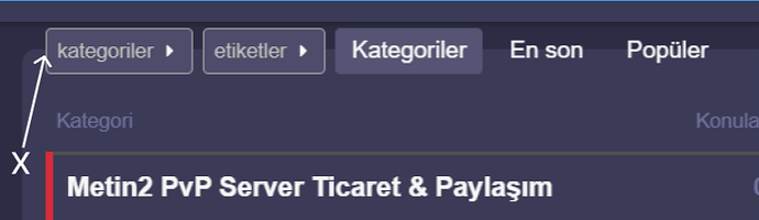

Всем привет.
Я добавил скругление углов к этому коду и сделал нижнюю часть так, как хотел.
Но не могу исправить верхнюю часть.
Какой код нужно добавить, чтобы верхняя часть выглядела точно так же, как нижняя?
Например: top-height-size: -30%;? Но это не работает.

Верхнюю часть я хочу сделать так:
https://pvpfarm.com
Хочу добавить скругление углов, как в нижней части.
Мне нужно только немного места сверху между ней и заголовком.
Извините за плохой английский. Спасибо за помощь.

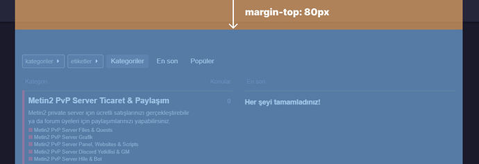

Иногда можно использовать margin-top, чтобы добавить больше пространства сверху.
Но это не работает при прокрутке!

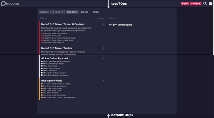

Это происходит потому, что в части body:before используется position: fixed, поэтому элемент всегда остаётся на одном и том же месте на экране. Давайте изменим это на position: absolute. «Absolute» позволяет нам указать, на каком расстоянии от краёв должны находиться границы. Нам нужно указать, что отсчёт должен идти от body, поэтому добавим следующий код:
body {
  position: relative;
(Если вы хотите узнать больше о position, fixed и absolute, вот статья с примерами)
Теперь давайте удалим min-height: 100% из body:before, так как мы хотим, чтобы он был короче 100%. Теперь мы можем контролировать положение верхнего и нижнего краёв! Добавим top: 70px и bottom: 30px. (Значение top должно быть достаточно большим, чтобы пройти за заголовок сверху экрана).
Это то, что вы хотели? Дайте знать, если всё понятно. :slight_smile:
