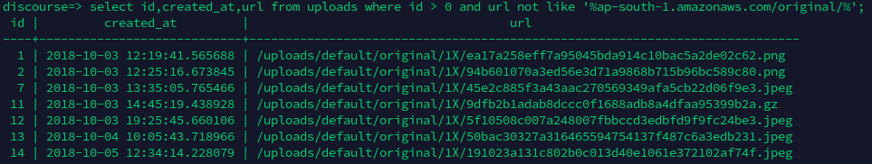

Ejecuta esta consulta para echar un vistazo:
select id,url from uploads where id > 0 and url not like '//PREFIX/original/%'
Deberás reemplazar PREFIX por BUCKET + ‘.s3.dualstack.’ + REGION + ‘.amazonaws.com’, lo que daría algo como //pesioforum.s3.dualstack.us-west-2.amazonaws.com/original/%.
Eso debería mostrar (0 filas). Si no es así, entonces tendremos pasos adicionales.
Hay 7 subidas para tu consulta y ninguna de ellas es de S3.
Así que todos los enlaces de S3 apuntan solo al original, ¿verdad? Las 7 subidas son anteriores a que comenzáramos a usar S3 para las subidas (octubre de 2018).
