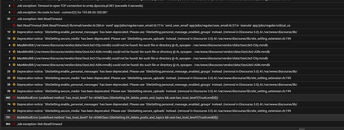

Nos logs você pode ver:
e o stack para noMethodError:

na página de informações nos logs
NoMethodError (undefined method `has_trust_level?' for nil:NilClass
         (SiteSetting.tl4_delete_posts_and_topics && user.has_trust_level?(TrustLevel[4]))
lib/guardian/topic_guardian.rb:146:in `can_recover_topic?'

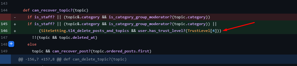

Verifiquei o código-fonte e o problema está neste commit
Acho que um usuário não logado não tem um perfil de usuário com nível de confiança
Eu reverti essas alterações neste método em meu repositório
mas não sei o que fazer a seguir, não programo em Ruby
o que deve acontecer agora para alguém corrigir este trecho de código?
