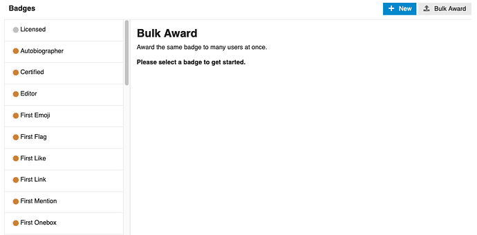

Se vai alla sezione badge nel pannello di amministrazione, noterai che accanto al pulsante “Nuovo” è ora disponibile un nuovo pulsante chiamato “Assegna in blocco”:
Screen Shot 2020-01-15 at 11.34.31
Dopo averlo cliccato, ti verrà chiesto di selezionare un badge e iniziare:

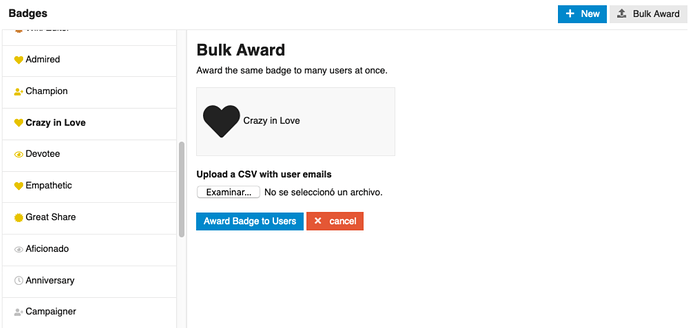

Seleziona il badge che vuoi assegnare e carica un file CSV contenente un elenco di indirizzi email o nomi utente (uno per riga).
A questo punto ti verrà mostrata questa messaggio:
Discourse individuerà gli utenti corrispondenti, assegnerà loro il badge e invierà loro una notifica.
