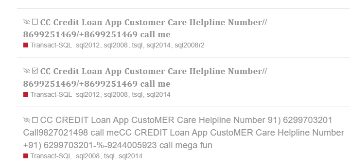

이것이 버그인지 100% 확신하지는 못합니다. 하지만 감시 단어(watched words)가 이상하게 인코딩된 게시물과 매칭되지 않습니다. 또는 제가 매칭되도록 정규 표현식을 작성하지 못하고 있는 것일 수도 있습니다.
최근 스팸 공격을 많이 받고 있습니다. 처음에는 감시 단어가 도움이 되었지만, 지금은 이상한 인코딩으로 게시물을 올리고 있습니다. 스팸은 다음과 같은 모습입니다:
"helpline"이라는 단어를 필터링하고 있었는데, 여기 붙여넣은 것입니다:
𝐇𝐞𝐥𝐩𝐥𝐢𝐧𝐞
하지만 그들이 게시하는 내용을 ASCII로 보면 아래 표와 같습니다. 어떤 종류의 이상한 인코딩인 것 같습니다. MIME일까요?
“스팸 방지 팁” 관련 스레드를 확인하며 보안 조치를 더 강화하고 있습니다. 하지만 이런 유형의 게시물은 처리하기가 까다롭습니다.
