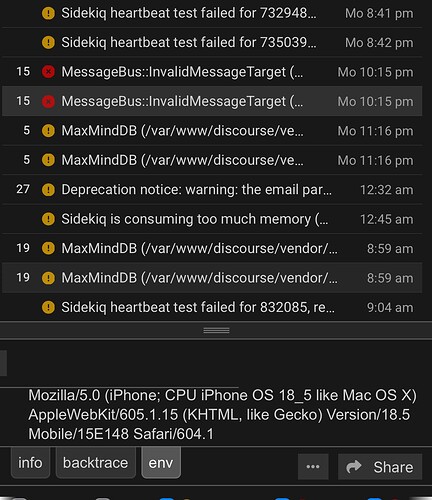

• Браузер Safari (не PWA): работает нормально, даже без безопасного режима.
• Безопасный режим в Safari: работает нормально. В /logs не было обнаружено предупреждений о устаревании JavaScript, несмотря на включение.
• PWA: последовательно сворачивается.
Пока это указывает на взаимодействие Safari PWA/WebKit, а не на проблему компонента или темы.
