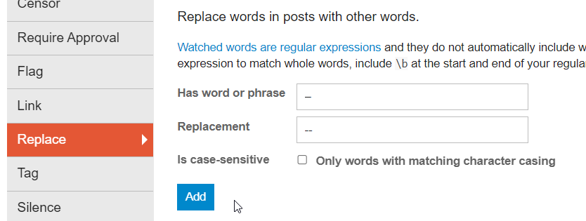

Sie können diese automatische Formatierung mit dieser Einstellung deaktivieren. Leider können Sie nicht auswählen, was deaktiviert werden soll.
Wenn Sie jedoch Typografieregeln beibehalten, aber Gedankenstriche deaktivieren möchten, können Sie den folgenden Trick mit Ersetzungswörtern verwenden:
Wenn Sie Letzteres tun, beachten Sie Folgendes:
  • Vorhandene Beiträge müssen bearbeitet oder neu erstellt werden
  • Möglicherweise möchten Sie diese Einstellung aktivieren, wenn Sie reguläre Ausdrücke verwenden möchten, um die Verwendung einzugrenzen:
