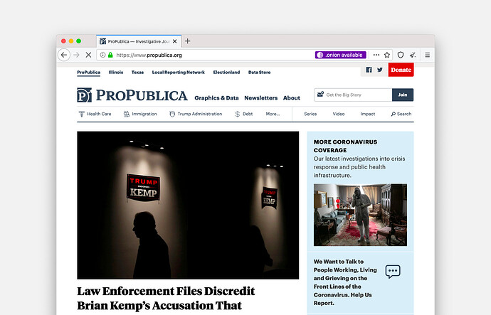

Il mio caso d’uso: fornire un dominio .onion secondario. Citazione
Onion Location
I publisher di siti web possono ora pubblicizzare il proprio servizio onion agli utenti di Tor aggiungendo un’intestazione HTTP. Quando si visita un sito web che ha sia un indirizzo .onion sia Onion Location abilitato tramite Tor Browser, gli utenti verranno avvisati della versione del sito tramite servizio onion e verrà loro chiesto di acconsentire all’aggiornamento al servizio onion al primo utilizzo.
Se sei uno sviluppatore, scopri come abilitare onion-location nel tuo servizio onion.
Un altro caso d’uso interessante è alt-svc (relativo a cloudflare onion).
