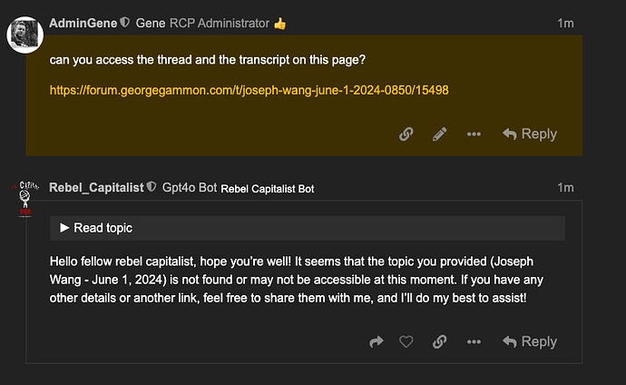

Ehi, grazie per essere intervenuto Sam. Penso che debba essere qualche problema di permessi. Sento di aver provato di tutto con i permessi e ancora non riesco a far leggere al bot il thread che ho creato…
il mio prompt: "puoi accedere al thread e alla trascrizione in questa pagina?
https://forum.georgegammon.com/t/joseph-wang-june-1-2024-0850/15498"
“Ciao collega capitalista ribelle, spero tu stia bene! Sembra che l’argomento che hai fornito (Joseph Wang - 1 giugno 2024) non sia stato trovato o potrebbe non essere accessibile in questo momento. Se hai altri dettagli o un altro link, sentiti libero di condividerli con me e farò del mio meglio per assisterti!”
Non è un link pubblico. Per qualche motivo, a volte gli argomenti devono essere everybody, a volte no. E se un bot prova a usare il link completo, lo farà come un… browser web. E forse il login forzato è un problema?

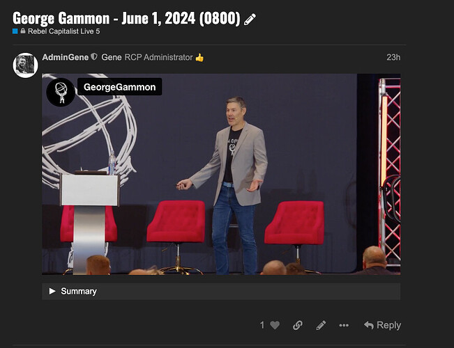

Un esempio di molti che sto cercando di risolvere è questo:
Ecco una presentazione. All’interno del riassunto c’è la trascrizione della presentazione
Chiedo al bot:
“Puoi fornirmi un riassunto dettagliato dell’ultima presentazione di George Gammon da Rebel Capitalist Live 5 del 1 giugno 2024?”

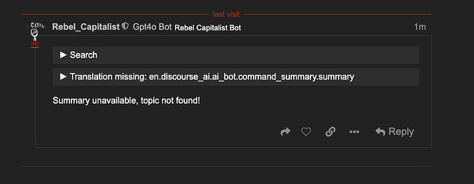

Restituisce:

Non sono sicuro se devi assumere qualcuno qui, accederò e darò un’occhiata se sei d’accordo.
Dallo screenshot posso vedere che non hai abilitato il debug.
Read topic funziona solo su argomenti pubblici, ho aggiunto uno switch per consentire la ricerca di argomenti privati, farò lo stesso per lo strumento di lettura.
Tieni presente… l’IA di questi tempi è più arte che scienza, può fare molte cose ma è un sistema intrinsecamente imperfetto.
Dato il blocco nello screenshot, il problema è che stai cercando di accedere a un argomento privato.
