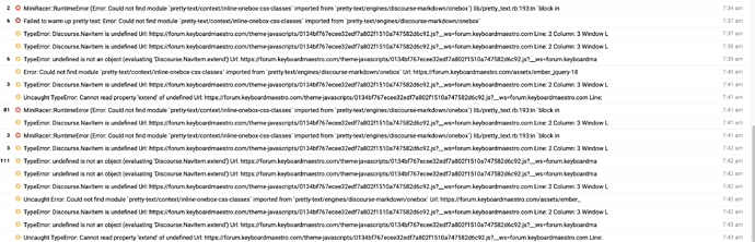

J’ai mis à jour vers la version 2.6 (sur une instance Digital Ocean) et je ne peux plus publier.
« Erreur 500 » lors de la publication.
Les journaux montrent :
J’ai essayé de redémarrer le serveur, sans changement.
Le mode sans échec n’a aucun effet, le problème persiste.
Aide ?

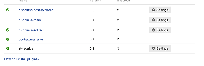

Avez-vous installé des plugins non standard ? Le mode sans échec ne peut souvent pas les désactiver.

Supprimez donc discourse-mark qui n’a pas la coche verte à côté. Vous devrez le supprimer ou le commenter dans votre app.yml.

Donc, si je supprime :
- git clone https://github.com/sirideain/discourse-mark.git
du fichier yml, quelle commande est utilisée pour le redémarrer sans le plugin ?
Merci !

Ajoutez un # devant le -. Enregistrez, puis
./launcher rebuild app
OK, je vais essayer. Merci.
Oui, le fait de supprimer cela (ou peut-être le processus de reconstruction) a résolu le problème.
