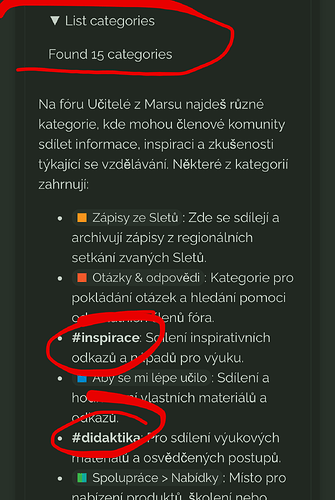

La lista de categorías para AI no devuelve URL completas
Cuando el bot busca categorías y genera una salida, solo muestra una parte del slug de categoría para las categorías de segundo nivel. Por ejemplo, Documentation > Using Discourse, que tiene un slug válido #documentation:using-discourse, solo se muestra como #using-discourse. Lo cual, por supuesto, no se renderiza como un enlace.
Lo mismo sucede cuando el bot intenta crear un enlace a una subcategoría: sigue fallando ya que produce un slug incorrecto en la URL.
Sería útil que el bot tuviera acceso al slug completo para poder mostrar con precisión las subcategorías.

Lo intenté. Lo expliqué. Y lo intenté de nuevo. Hizo bien las categorías principales, pero no las subcategorías. Solo creo que no está recibiendo los datos de origen correctos. Así que, incluso si quisiera, no podría obtener correctamente el slug. Simplemente no sabe cuál es la categoría principal. Y, por supuesto, puedo sugerir y codificar manualmente la lista de categorías en la definición de la persona, pero ¿por qué entonces usa la función “Buscar Categorías”?

No tienes razón. El bot está configurado para buscar en categorías y lo hace. Escribe correctamente su lista. Utiliza correctamente un slug y no el nombre cuando se lo indico. Pero falla con el slug de una subcategoría. Lo más probable es que la función que devuelve la lista de categorías no lo contenga. Ese es mi punto.

Entonces, ¿por qué dice “Categorías de listado” y por qué imprime una lista exacta? También puede leer temas y buscar. Entiende bastante bien lo que está pasando. De lo contrario, ¿cómo más sería útil dentro de Doscourse? Estoy confundido. Lo único que señalé es que la función de lista de categorías que puede llamar no devuelve la ruta/slug completa para las subcategorías. Así que no la usa. Nada más. Y creo que a los resúmenes les falta exactamente lo mismo, por lo que puedo ver.

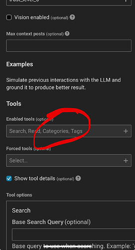

Estoy hablando de esta función:
1 me gusta
Eso puede usar categorías para buscar. »Explica qué tipo de problemas puede causar el uso de la IA. Usa información de la categoría Soporte.
¿Qué es esto entonces? Listar categorías. Y luego te da una lista exacta. Eso funciona con categorías principales y siempre falla con subcategorías
