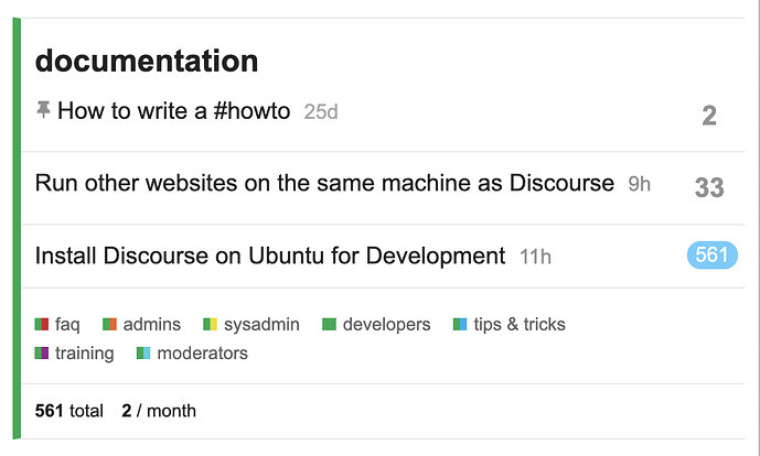

Tenho tido dificuldade em descobrir como alterar o plano de fundo da cor da categoria para as caixas de categoria:

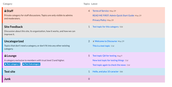

O objetivo é herdar a cor principal da categoria e adicionar transparência ao plano de fundo:
Alguém sabe como posso conseguir isso?

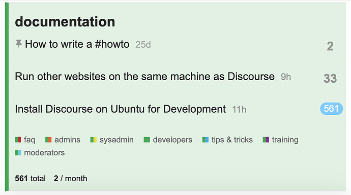

Desktop

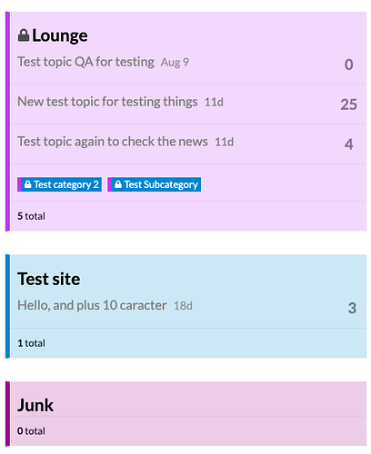

Mobile

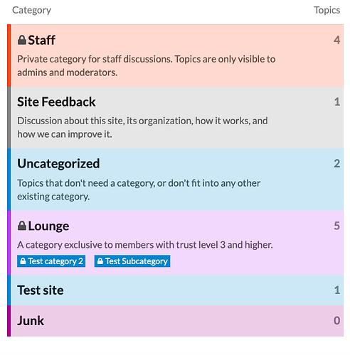

Olá @MarcP, Desculpe, eu totalmente perdi que você queria isso para as caixas de categoria.
Eu atualizei o CSS do desktop para funcionar com as Caixas de Categoria também.
Ah, obrigado, eu já estava descobrindo como fazer as caixas funcionarem! Foi mais complicado do que eu pensava. Muito apreciado!
