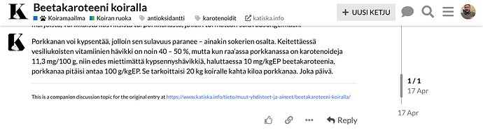

Non sono riuscito a cambiare il testo dell’URL a forma di tag per il link in uscita verso il nuovo dominio. Il link stesso è cambiato, però. Quindi, è solo una cosa cosmetica e disturba solo me. Se aggiorno il collegamento di Discourse dall’articolo stesso, cambia sul lato Discourse.
  • katiska.info dovrebbe essere katiska.eu
E ANCHE… Nello stesso momento in cui l’ho scritto, mi sono reso conto che avevo sostituito da .katiska.info perché non ero sicuro se avessi email da qualche parte che dovessero rimanere nella vecchia forma. Ma non c’è quella virgola iniziale. Beh, lascio questo per mostrare quanto sono stupido :man_facepalming:
modifica: No, non riesco nemmeno a cambiare l’“icona in uscita” da katiska.info a katiska.eu.
Ma questo è il problema:
Quel link porta al vecchio dominio. Non cambia in quello nuovo anche se ho aggiornato il collegamento da WordPress. Pochissimi ci cliccheranno dopo aver letto l’articolo sul forum, ma mostra un link errato e, a un certo punto, morto, a Google.

È solo il link nella frase “Questo è un argomento di discussione complementare per la voce originale su…”. Quel link non cambia. Né tramite WordPress, né quando si esegue remap/rebake_match, né ricostruendo l’HTML. Tutto il resto funziona bene e ho potuto cambiare il dominio di WordPress ovunque in Discourse. Ma non quello.
E non si tratta solo di quel post, ma di tutti quelli collegati da WordPress a Discourse. Ho cambiato un altro dominio WordPress dopo quello. Succede la stessa cosa. Posso sostituire tutte le altre istanze, ma non quel link “discussione complementare”.

Dopo i tag c’è un’icona + dominio che indica che l’argomento è stato creato da un URL esterno; quel dominio non cambia da Discourse, ma sì quando aggiorno l’articolo collegato su WordPress (usando WP-Discourse). Ma non è importante perché il link in sé va benissimo, è solo il nome del dominio che rimane.
