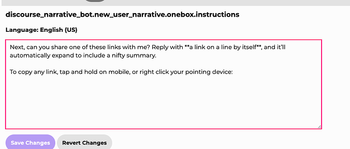

Hey, ich stelle fest, dass das Ändern der Antworten im Discobot-Tutorial möglicherweise nicht unbedingt die akzeptierten Antworten ändert oder nicht funktioniert. Die beiden Male, als ich versuchte, die Links zum Kopieren und Einfügen zu bearbeiten, gingen sie verloren.
Ich bin mir nicht sicher, ob dies das Problem verursacht hat oder ob es einen anderen Ort gibt, an dem die Antworten gespeichert werden. Aber es wurden die Links nicht akzeptiert.
Ich hatte bestimmte Links gespeichert, zum Beispiel: https://rapyd.net oder https://docs.rapyd.net, aber als ich zurückging, wurde Folgendes angezeigt:
Ich musste zum Original zurückkehren, wo diese verblieben.
Wie kann ich die Links ändern, sodass sie nicht leer werden und funktionieren?

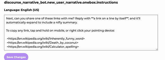

Ich melde mich nur kurz, ich habe das gleiche Problem, es scheint mit den < > zusammenzuhängen.
Bild von Gyazo
Bild von Gyazo
Wie Sie sehen können, haben die Wikipedia-Links die < >, ziemlich seltsam.
Nur damit Sie es wissen, das Entfernen der < > löst das Problem nicht.
Ich glaube, das ist ein Contribute > Bug

Ich kann bestätigen, dass das Hinzufügen eines benutzerdefinierten Links alle Links in discourse_narrative_bot.new_user_narrative.onebox.instructions löscht. Die umgebenden < > sind nicht nicht das Problem, da sie lediglich dazu dienen, sicherzustellen, dass der Link „wie er ist“ angezeigt und nicht als Onebox dargestellt wird.
Ich fürchte, ich weiß noch nicht, ob das erwartet wird oder nicht. Aber in der Zwischenzeit schlage ich vor, das Feld zurückzusetzen und die vorhandenen zu verwenden. :+1:
@Kyle_Pollock

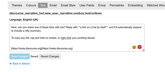

Okay, vergiss diese Antwort. Ich glaube, ich weiß, was passiert. :slight_smile: Die < >, die sicherstellen, dass die Links als Text erhalten bleiben und nicht als Onebox dargestellt werden, lassen den Sanitäter glauben, es handele sich um HTML-Code, der dort nicht erlaubt ist, und bereinigen ihn beim Speichern.

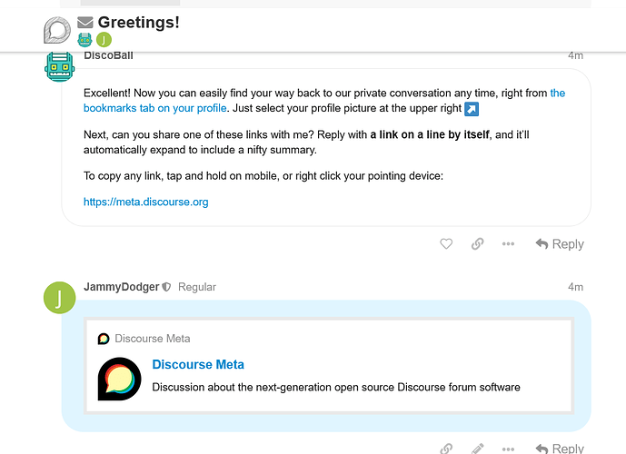

Aber wenn Sie die Adresse stattdessen in Markdown verlinken, scheint dies wie gewünscht zu funktionieren. z. B.
[https://meta.discourse.org](https://meta.discourse.org)
Update: Ein normaler Link im Stil <a href="https://meta.discourse.org">https://[test.site](http://meta.discourse.org)</a> scheint auch zu funktionieren :+1:
Könnten Sie das versuchen, während wir es weiter untersuchen?

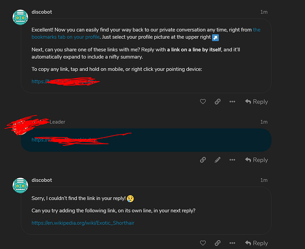

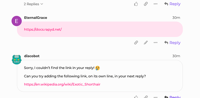

Hallo @JammyDodger, ich habe es ausprobiert, stoße aber auf das Problem „Entschuldigung, ich konnte diesen Link nicht finden“. Irgendwelche Ideen?
Ich habe versucht, Folgendes zu verwenden: „https://meta.discourse.org“, aber ohne Erfolg. Vielen Dank, dass Sie sich das genau angesehen haben.
Hmmm. :thinking: Bei mir hat es funktioniert. Möglicherweise tritt das Problem auf, das in dem anderen aktuellen Discobot-bezogenen Thema behandelt wird – Discobot didn't recognize link in tutorial Könnten Sie sich das ansehen und prüfen, ob es Ihnen bekannt vorkommt?
Wenn ich mir Ihren Screenshot ansehe, scheint der Link nicht “oneboxed” worden zu sein, das könnte also das Problem sein.
Danke, ich bin in der gleichen Situation. Der Link funktioniert, wird aber im Tutorial nicht erkannt. Ich werde im anderen Thread antworten.
