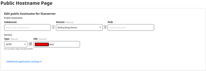

Le démon cloudflared fonctionne correctement et je l’ai utilisé pour de nombreuses choses (ce qui signifie que le tunnel est correctement installé sur le serveur), mais j’ai du mal à faire reconnaître mon nom d’hôte pour mon instance Discourse par la configuration de Discourse (./discourse-setup).
  • J’utilise biohacking.forum comme nom d’hôte pour mon instance.
  • Voici ma configuration Cloudflare Tunnel pour biohacking.forum :
  • J’ai également essayé de le définir sur HTTPS pour le type de service.
  • J’installe Discourse sur un serveur Ubuntu, en LTS.

Salut, as-tu le nuage gris (dns uniquement) pour l’enregistrement « A » avant le ./discourse-setup ?
Je n’utilise pas un enregistrement A standard, j’utilise des tunnels Cloudflare. Voici un exemple de service qui fonctionne parfaitement sur mon serveur (avec des tunnels Cloudflare) et la configuration associée :
Ghost CMS est le service :
PORT : 8085:2368 (8085 est l’hôte et 2368 est le service)
HOSTNAME : joshuahabka.com
Configuration du tunnel Cloudflare :
L’icône Cloudflare orange est activée car elle utilise des tunnels Cloudflare, mais pour Discourse, elle devrait être signalée comme un port d’accès normal. J’ai plus de 40 services déployés et accessibles via le Web, et Discourse est le premier pour lequel je rencontre des erreurs.
N’hésitez pas à me faire savoir si vous avez besoin d’informations supplémentaires !
Pour Discourse, je suppose que le port est :
443:443 (hôte:service) ce qui explique pourquoi j’avais configuré mon tunnel Cloudflare d’origine comme indiqué ci-dessus.

Salut Lilly, le guide susmentionné n’a pas fonctionné pour moi, je reçois toujours la même erreur même si ma configuration de tunnel Cloudflare est http://localhost:80 comme indiqué. Je suis toujours bloqué sur

Vous ne suivez pas les instructions.
Vous ne pouvez pas utiliser discourse-setup sauf pour qu’il crée le fichier yml.
