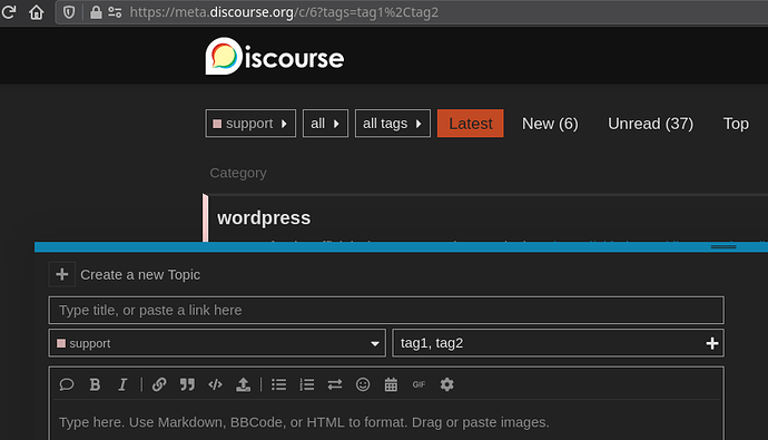

Antes, podíamos fazer o seguinte:
No entanto, isso não está mais funcionando quando há várias tags. Estou supondo que esse bug tenha sido introduzido em uma versão recente — ou o formato mudou?
1 curtida
https://meta.discourse.org/new-topic?category=support&tags=tag1,tag2 funciona muito bem para mim :thinking:
2 curtidas
