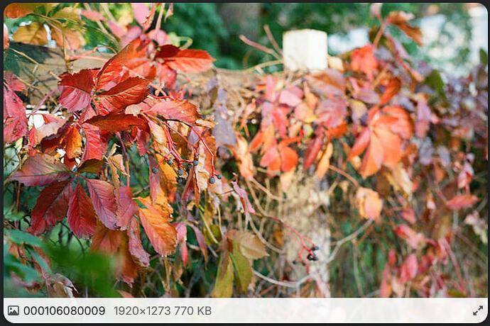

У этого изображения исходное разрешение 3089x2048, а вот как оно было изменено после загрузки только что в качестве теста.
composer_media_optimization_image_resize_dimensions_threshold определяет, когда происходит срабатывание.
Если вы хотите изменить размер до 1440, установите это значение в параметре composer_media_optimization_image_resize_width_target.
