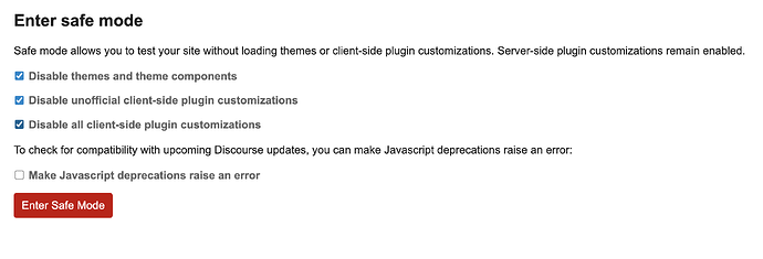

Возникает ли это в безопасном режиме на вашем форуме?
Да, с режимом мудреца:
У меня по-прежнему сохраняется проблема
