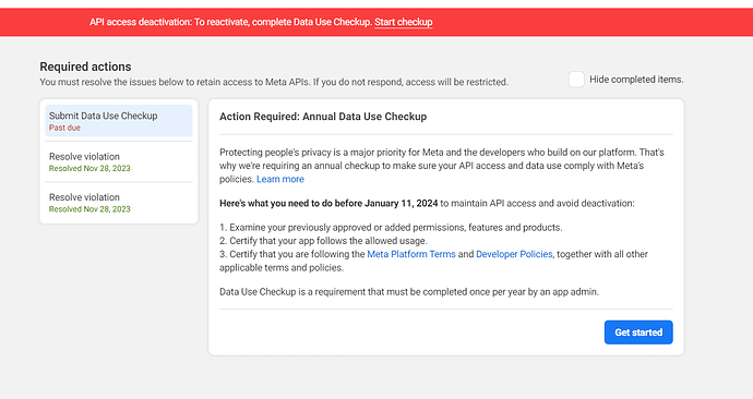

Je n’ai aucune idée si cela résoudra les intégrations cassées, mais j’ai suivi les étapes de toute façon.
Je suis au-delà de la date limite du 11 janvier 2024, j’espère donc que tout ira bien.
Les étapes étaient assez simples, juste environ 4 cases à cocher que je devais cocher pour confirmer la conformité avec diverses questions (que j’avais confirmées par le passé, et comme rien sur mon site n’avait changé, je crois que tout devrait aller bien).
Maintenant, je n’ai plus qu’à attendre un jour ou deux pour la confirmation.

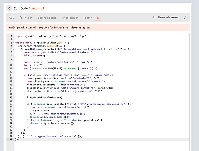

Pour résoudre ce problème, j’ai écrit ce code et je l’ai inséré en tant que composant JS personnalisé :
import { apiInitializer } from "discourse/lib/api";
export default apiInitializer(api => {
  api.decorateCooked(($cooked) => {
    $cooked[0].querySelectorAll('iframe[data-unsanitized-src]').forEach((f) => {
      const u = f.getAttribute("data-unsanitized-src");
      if (!u) return;
      const fixed = u.replace(/^https:\//, "https://");
      let host = "";
      try { host = new URL(fixed).hostname; } catch (e) {}
      if (host === "www.instagram.com" || host === "instagram.com") {
        const permalink = fixed.replace(/\/embed\/?$/, "/");
        const blockquote = document.createElement("blockquote");
        blockquote.className = "instagram-media";
        blockquote.setAttribute("data-instgrm-permalink", permalink);
        blockquote.setAttribute("data-instgrm-version", "14");
        f.replaceWith(blockquote);
        if (!document.querySelector('script[src*="www.instagram.com/embed.js"]')) {
          const s = document.createElement("script");
          s.async = true;
          s.src = "//www.instagram.com/embed.js";
          document.body.appendChild(s);
        } else if (window.instgrm && window.instgrm.Embeds) {
          window.instgrm.Embeds.process();
  }, { id: "instagram-iframe-to-blockquote" });

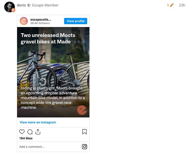

Après cela, tous les intégrations Instagram ont commencé à s’afficher comme prévu. Ce code convertit les iframes cassés en <blockquote>.
J’espère que ce code sera utile à quelqu’un.
