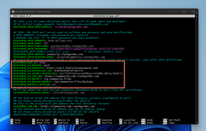

Lo screenshot qui sotto mostra dove ho inserito i codici nel mio app.yml. Come puoi vedere, ho inserito i codici di configurazione S3 sotto DISCOURSE_NOTIFICATION_EMAIL

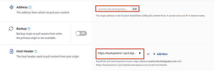

Non l’ho fatto. Ma ho fatto il troubleshooting e credo fermamente di non aver configurato correttamente l’S3 CDN. Sto usando StackPath e non sono sicuro di cosa usare nell’indirizzo di origine e nell’intestazione host

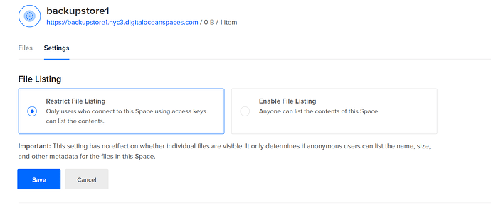

Un’altra cosa di cui non sono sicuro è come impostare la funzionalità di elencazione dei file del mio bucket Space di DigitalOcean. Ora, sto usando Restrict Listing. Questo influisce su qualcosa?
1 Mi Piace

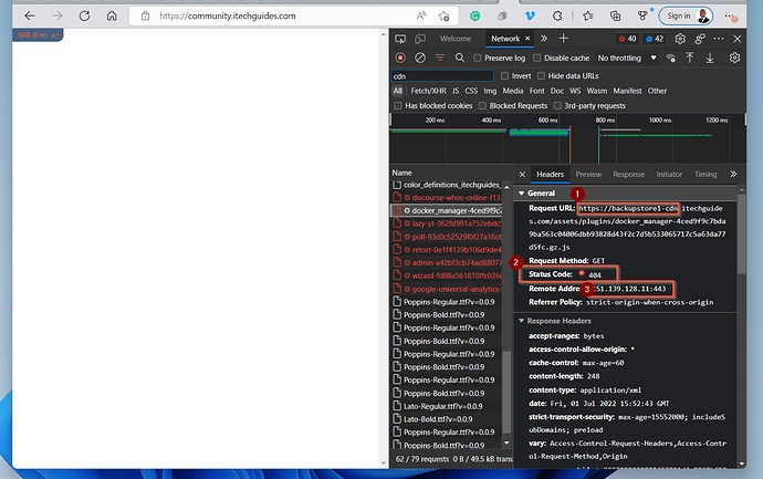

Sono riuscito a far funzionare tutto tranne il mio CDN di storage S3. Ogni volta che abilito quella parte nel file app.yml, il mio forum viene visualizzato vuoto.
Un’occhiata alla rete dell’elemento di ispezione del browser mostra che gli asset forniti da DISCOURSE_S3_CDN_URL mostrano un errore 404.
È qui che sono bloccato! Non sono sicuro del perché il CDN S3 non riesca a fornire gli asset.

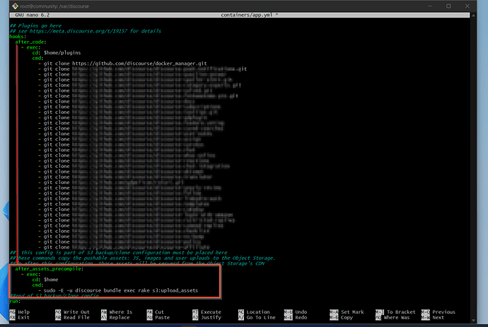

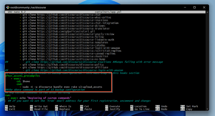

Il problema che sto riscontrando ora è che il mio sito sta cercando di caricare asset .gz.js dal CDN di Object Storage ma i file non ci sono. Come posso forzare Discourse a caricare quegli asset .gz.js su Object Storage?

Questo è ciò che fa questa parte della guida:

Ho già quella riga nella mia app.yml. Ho inserito il codice sopra dopo aver definito i plugin. Oppure li sposto sopra l’elenco dei plugin?
1 Mi Piace
That’s wrong. La chiave YAML after_assets_precompile deve essere sotto la chiave hooks.
Per impostazione predefinita spediamo come:
## I plugin vanno qui
## vedi https://meta.discourse.org/t/19157 per i dettagli
hooks:
  after_code:
    - exec:
        cd: $home/plugins
        cmd:
e tu vuoi
hooks:
  after_code:
    - exec:
        cd: $home/plugins
        cmd:
  after_assets_precompile:
    - exec:
        cd: $home
        cmd:
          - sudo -E -u discourse bundle exec rake s3:upload_assets
1 Mi Piace
Grazie mille, @Falco. Li sposterò ora e riproverò.
2 Mi Piace
Ma per quanto riguarda gli altri plugin? Va bene elencarli di seguito
  • sudo -E -u discourse bundle exec rake s3:upload_assets ?
1 Mi Piace
No.
Diventerà:
hooks:
  after_code:
    - exec:
        cd: $home/plugins
        cmd:
    - exec:
        cd: $home
        cmd:
YAML è una struttura dati simile a un albero e l’indentazione degli spazi bianchi definisce la struttura.

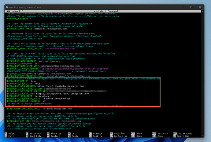

Con la guida che tu (@Falco) e @pfaffman avete fornito, ho appena completato con successo questa configurazione.
Per gli altri membri della community che desiderano vedere le mie configurazioni. Ecco gli screenshot. Ho anche scritto una guida completa mentre configuravo tutto questo.
Ho utilizzato StackPath e DigitalOcean Spaces. La mia guida include una spiegazione passo passo dell’intera configurazione. Se qualcuno ha bisogno di questa guida, sarò felice di pubblicare l’URL su richiesta.
