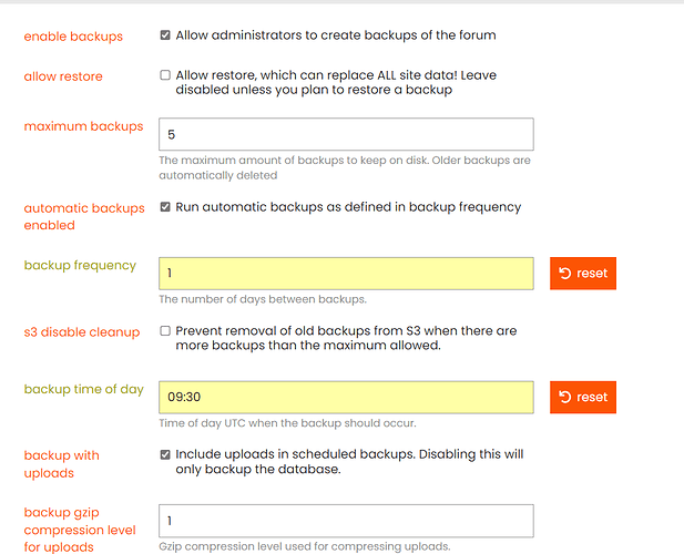

@pfaffman Mi stavo chiedendo se potessi aiutarmi con questo ulteriore problema di backup:
Dopo aver completato il backup S3 e la configurazione di clonazione, il mio backup automatico non viene eseguito. Lo screenshot qui sotto mostra la mia configurazione.
Posso eseguire i backup manualmente. Il problema sono i backup automatici pianificati: non vengono eseguiti.
1 Mi Piace
Non lo so. Puoi controllare i processi di Sidekiq e assicurarti che siano in esecuzione. Dovrebbe funzionare.
1 Mi Piace
