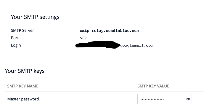

Compte tenu des identifiants SMTP de mon fournisseur pour les e-mails transactionnels Sendinblue
Savez-vous à quoi ressemblent les variables d’environnement que je dois passer au conteneur Dsicourse ?

Voici à quoi ressemblent mes variables d’environnement
discourse:
  extraEnvVars:
    - name: DISCOURSE_SMTP_ADDRESS
      value: "smtp-relay.sendinblue.com"
    - name: DISCOURSE_SMTP_PORT
      value: "587"
    - name: DISCOURSE_NOTIFICATION_EMAIL
      value: "no-reply@my-domain.com"
    - name: DISCOURSE_SMTP_USER_NAME
      value: "my-email@googlemail.com"
    - name: DISCOURSE_SMTP_PASSWORD
      value: "my-pw"
    - name: DISCOURSE_SMTP_DOMAIN
      value: "my-domain.com"

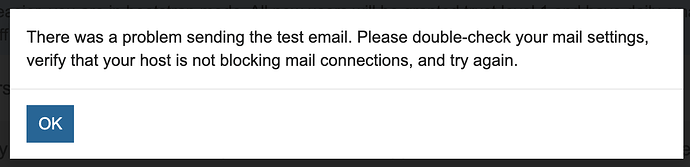

et après cela, le conteneur a démarré. J’ai essayé d’envoyer un e-mail de test à mon compte Gmail depuis le panneau d’administration. Voici ce que j’ai obtenu :
Donc, ça ne fonctionne pas pour le moment.

Savez-vous ce que je pourrais faire différemment ?
Vous pouvez entrer dans le conteneur en cours d’exécution et exécuter
message = TestMailer.send_test("test@gmail.com")
Email::Sender.new(message, :test_message).send
et inspecter l’exception qui sera levée pour obtenir des indices.
