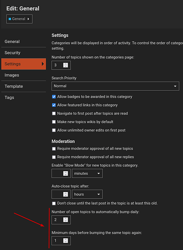

Configurando o auto-bump em nível de categoria
Para configurar o auto-bump para uma categoria inteira:
  1. Visite a categoria que deseja configurar
  2. Clique no ícone :wrench: (chave de boca) para acessar as configurações da categoria
  3. Navegue até a aba “Configurações”
  4. Localize as configurações de auto-bump:
  5. Ajuste essas configurações de acordo com suas necessidades
  6. Salve as alterações
A configuração “Número de tópicos abertos” determina quantos tópicos serão promovidos naquela categoria a cada dia. Este deve ser um número inteiro — o valor mínimo efetivo é 1. A configuração “Dias mínimos” (padrão: 1) impede que um tópico seja promovido novamente até que esse número de dias tenha passado.

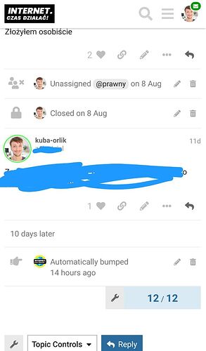

É normal que um tópico fechado seja reativado na minha instância do Discourse?
Oi!
Quais são as suas configurações de categoria de auto-bump?
Número de tópicos abertos para impulsionar automaticamente diariamente: 0
Dias mínimos antes de impulsionar o mesmo tópico novamente: 1
Não! :slight_smile:
Essas configurações na categoria não deveriam impulsionar o tópico. É possível que um timer automático do tópico tenha sido definido para impulsioná-lo, eu acho…
Avise-nos se acontecer novamente. Não tenho certeza de como reproduzi-lo. Você pode perguntar aos outros participantes da conversa se alguém o impulsionou.

Você alterou a configuração de dias mínimos? Embora eu achasse que um novo “bump” em menos de 24 horas não deveria acontecer de qualquer maneira.
Eu não :baymax_no:
Acho que é um caso em que o Reset Bump Date foi usado e ele o enviou de volta para a pilha e o engana, fazendo-o pensar que o tópico é elegível para um novo bump novamente.
3 curtidas
Sim, eu redefini o data de bump naquele. :woman_shrugging:t2:
3 curtidas
