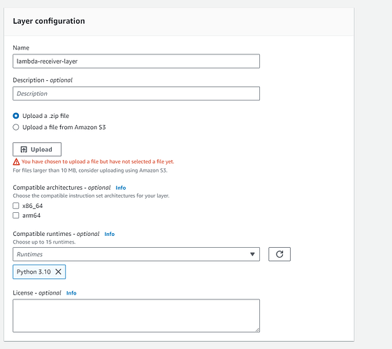

  11. python3.10 ランタイム用で、requests および aws-lambda-powertools ライブラリを含むLambdaレイヤー lambda-receiver-layer を作成します。

  1. Lambda関数 email-receiver-lambda を設定します:
    a. レイヤー lambda-receiver-layer を追加します。

これを実行しました。
PCにPython 3.10をインストールし、ステップ10の後、これらのコマンドを実行しました。
mkdir lambda-receiver-layer
cd lambda-receiver-layer
mkdir python
pip install requests aws-lambda-powertools -t ./python
touch ./python/__init__.py
urllib3で問題が発生したためです。
エラーが発生しないように、追加の手順を以下に示します。
lambda-receiver-layerディレクトリで、requirements.txtというファイルを作成します。
requirements.txtファイルに次の行を追加します。
urllib3<2
次に、次のコマンドを実行します。
pip install -r requirements.txt -t layer
これで、lambda-receiver-layerディレクトリ内にlayerという名前の別のフォルダが作成されます。
layerのすべての内容をpythonフォルダにコピーします。
次に、Pythonフォルダを右クリックし、「ZIPに圧縮」をクリックして、このzipをlambda-receiver-layerに名前変更します。
次に、AWSマネジメントコンソールに戻り、Lambdaサービスに移動して、「レイヤー」に移動します。 「レイヤーの作成」をクリックし、名前にlambda-receiver-layerと入力して、作成したzipアーカイブをアップロードします。ランタイムにPython 3.10を追加してから、作成をクリックします。
次に、元の投稿のステップ12から戻ってください。
