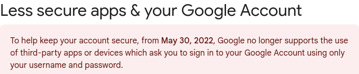

Ho trovato una vecchia soluzione qui: Gmail POP3 authentication failed — switch to application password. Ho seguito il link di Gmail fornito per passare il servizio a solo password per le app, ma sembra che Google abbia adeguato la sua policy il 30 maggio 2022.

Consiglio di attivare l’autenticazione a due fattori (2FA) sull’account e di configurare una password per le app per Discourse. La modifica della policy riguarda l’opzione “consenti l’accesso alle app meno sicure” che verrà deprecata. Maggiori informazioni qui:

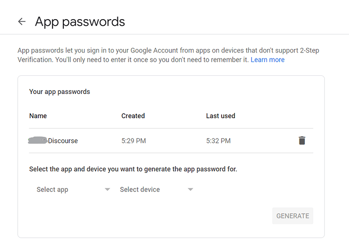

Ho abilitato l’autenticazione a due fattori (2FA) sul mio account Gmail. Questo ha poi rivelato/aggiunto l’opzione per creare password per le app su https://myaccount.google.com/security
Ho quindi creato una nuova app e copiato la password di 16 cifre.

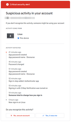

Ho controllato la mia casella di posta e ho visto le email di sicurezza che hai menzionato, le ho seguite e ho confermato “ero io”.

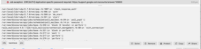

C’è qualcos’altro che devo fare? Ora vedo questo nei miei log:
Job exception: -ERR [AUTH] Application-specific password required: https://support.google.com/accounts/answer/185833
Mi è sfuggito qualcosa? :thinking:
