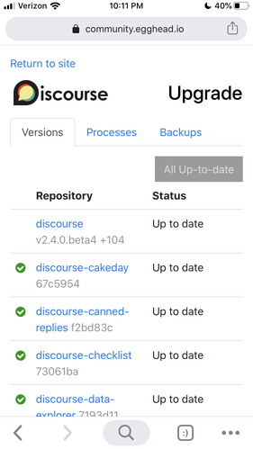

@gerhard attualmente in esecuzione 2.4.0.beta4, che l’amministratore dice essere l’ultima versione. C’è un altro aggiornamento?
Vai su /admin/upgrade per aggiornare all’ultima versione.
Quella pagina dice che sono aggiornato, quindi non sono sicuro di aver perso qualcosa.
Devi inserire quell’URL manualmente, non accedervi dalla pagina di amministrazione. Ci sono diversi nuovi commit ogni giorno, quindi è improbabile che non ce ne siano.
Prometto che è esattamente quello che sto facendo :sweat_smile:
Esiste un altro modo per forzare l’aggiornamento all’ultima versione assoluta?
No, questa è l’ultima versione. Dovrebbe funzionare…
