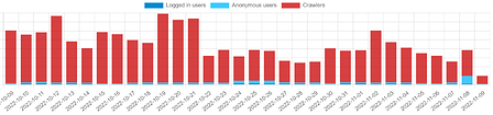

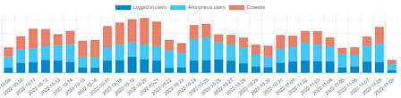

Per verificare se i crawler stanno influenzando il tuo sito, naviga nel report Visualizzazioni di pagina consolidate (/admin/reports/consolidated_page_views) dalla tua dashboard di amministrazione. Questo report suddivide i numeri delle visualizzazioni di pagina degli utenti registrati, degli utenti anonimi e dei crawler.

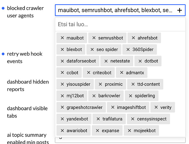

Una domanda su cosa inserire esattamente in “rallenta gli user agent dei crawler”.
Per noi Facebook è un colpevole principale, con Bing al terzo posto.
Il report mostra i seguenti agenti come i principali crawler che assorbono le visualizzazioni di pagina:
Cosa dovrebbe esserci esattamente in “rallenta gli user agent dei crawler”: questi URL esatti inclusi “https” o “http”? O tutto dopo il doppio slash? O qualcos’altro? O dobbiamo procedere per tentativi?
Grazie!
Per semplificare le cose, dovresti usare i nomi di quei bot. Ma puoi usare qualsiasi parte della stringa user agent, assicurati solo che non influenzi più di quanto desideri.
Rallentare i bot è un modo molto inaffidabile, ma alcuni seguono quella regola. Ma questi provengono dalle tue condivisioni, ecc. e non creano così tanto carico di lavoro. WordPress sarebbe un’altra storia.
Ma questa è parte della mia lista di bot bloccati. Puoi farti un’idea da essa.
