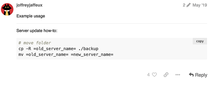

Este componente de tema agrega un botón de copiar a los bloques de código dentro de las publicaciones de Discourse, ideal para comunidades que comparten ejemplos de código o artículos de base de conocimientos que requieren copiar texto.
En escritorio, el botón de copiar aparece al pasar el cursor sobre el bloque.
En dispositivos móviles, el botón de copiar siempre está visible, pero empuja el código dentro del bloque hacia abajo para evitar ocultar la primera línea de código si es demasiado larga.

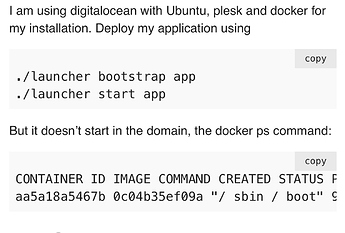

Me pregunto si estaríamos abiertos a reemplazar el texto localizado “copiar”/“copiado” con iconos. ¿Quizás el icono de copiar para “copiar” y el icono de marca de verificación para “copiado”?
3 Me gusta
Estoy abierto a agregar una configuración al componente. La razón por la que opté por el texto localizado es que resulta claro lo que sucede, además de que el texto puede tener una altura menor y seguir siendo legible. La estética parecía encajar mejor con el caso de uso.
7 Me gusta

¡Genial! Esto es increíble. Esto, combinado con Placeholder Forms, es realmente genial.
Lo que acabo de hacer con ello
sfdisk -d /dev/=gooddev= | sfdisk /dev/=newdev=
mdadm --manage /dev/md1 --add /dev/=newdev=
mdadm --detail /dev/md1
¡Mira cómo funciona!
while true; do mdadm --detail /dev/md1|grep "Rebuild Status" ; sleep 10;done
Obtener el tiempo de encendido para todos los discos
for x in a b c d ; do smartctl -a /dev/sd$x|grep Power_On; done
12 Me gusta
¡Me encanta mucho! :heart_eyes: Pero ¿podría el botón de copiar ser visible solo al tocar en móviles? Me siento un poco decepcionado por la pérdida constante de espacio en pantalla en móviles, una línea extra para cada bloque de código:
Pero luego me doy cuenta de que:
  • los bloques de código no son tan comunes
  • como es opcional, solo lo activarías en sitios donde copiar bloques de código sea una actividad frecuente
…dicho esto… las probabilidades de que cualquier bloque de código se copie en un móvil son extremadamente bajas, así que siento que la relación entre la interfaz de usuario y el uso no es equilibrada, y preferiría algo que aparezca solo al tocar en móviles.
No es urgente.
3 Me gusta
Sí, es una solicitud totalmente justa :+1: Comparto esta preocupación también, encontraremos una solución.
1 me gusta
Incluso esto sería preferible en móviles, creo. La alineación no es perfecta, pero se entiende el concepto:
(Incluso si se superpone al texto, etc., no estoy seguro de si eso lo hace más difícil o más fácil que mostrarlo al tocar:thinking:)
Originalmente teníamos eso, pero se superponía al texto sin poder verlo. Me gusta la idea de que se vuelva visible al tocarlo. Lo investigaré.
1 me gusta
En móviles, ese es un intercambio mucho mejor, sin duda. En portátiles, ordenadores de escritorio o tabletas, el espacio adicional que se consume es 100% aceptable.
1 me gusta

Así que he realizado varios cambios aquí. Dado que nuestros problemas eran:
  • espacio en pantalla en móviles
  • error al copiar texto en citas
  • y hemos recibido solicitudes de tener un icono en lugar de texto
La solución obvia que resuelve todo esto… fue usar un icono.
En móviles ahora es aceptable tenerlo a la derecha, ya que ocupa menos espacio y solo necesitamos algo de relleno para el texto:
Solo una pequeña molestia: en las primeras líneas muy largas, el texto quedará oculto detrás del botón. Creo que es aceptable dado que puedes hacer scroll:
Y en escritorio funcionará como antes, sin el error de la cita:
En cuanto al posible error de rendimiento, probé una página con decenas de bloques de código y no tuve ningún problema, así que necesitaré una reproducción del error antes de poder hacer algo @lcestou, por favor.
