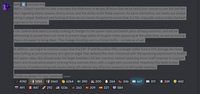

Vorrei copiare e incollare questo testo evidenziato da Discord in Discourse:
Ecco come appare se lo faccio:
Spitz 07/03/2024 18:43
Hell-o, Divers! Volevo prendermi un momento questo pomeriggio per farvi sapere che abbiamo ascoltato le vostre preoccupazioni negli ultimi giorni riguardo ai respawn dei nemici, alla loro armatura e alla possibilità di eliminarli. Come abbiamo già detto, i nostri team stanno sempre raccogliendo il feedback dei giocatori e valutando come possiamo modificare il gioco per garantire che sia equo, divertente e offra la migliore esperienza per tutti. Posso confermare che stiamo attualmente valutando modifiche ai tassi di respawn e ai pool di salute dei nemici pesanti, e cercheremo di distribuirli meglio per evitare picchi di nemici più difficili che appaiono contemporaneamente, rendendoli anche un po’ più facili da abbattere. Questa modifica dovrebbe essere rilasciata in un futuro hotfix - al momento senza una data precisa. Inoltre, abbiamo dimenticato di menzionare (oops) che l’EAT-17 e il fucile senza rinculo non subiscono più una riduzione del danno del 50% quando colpiscono un nemico corazzato con un ‘angolo di scivolamento’ che deflette il colpo. Combinata con l’imminente aggiustamento di salute e tassi di respawn, questo dovrebbe rendere i nemici più grandi un po’ meno comuni, facendo invece apparire più nemici ‘esca’ per supportarli, e dovrebbe permettere ai giocatori di abbatterli con un singolo colpo ben piazzato. Speriamo che questo porti a meno casi di kiting infinito e a giocatori lasciati senza armi efficaci per eliminare i nemici più difficili. Grazie come sempre per la vostra pazienza!
È tutto un unico grande paragrafo.
Se invece lo incollo prima in un editor di testo (ad esempio Blocco note) e poi copio e incollo da lì, appare così:
Spitz — 07/03/2024 18:43
Che è esattamente quello che voglio, poiché preserva i paragrafi.
Non so se la colpa sia di Discourse, di Discord o di Windows in questo processo. Ma succede. L’ho testato nell’ultima versione di Firefox e nell’ultima di MS Edge, e succede la stessa cosa, quindi non penso sia il browser.

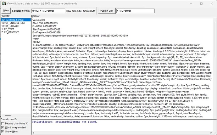

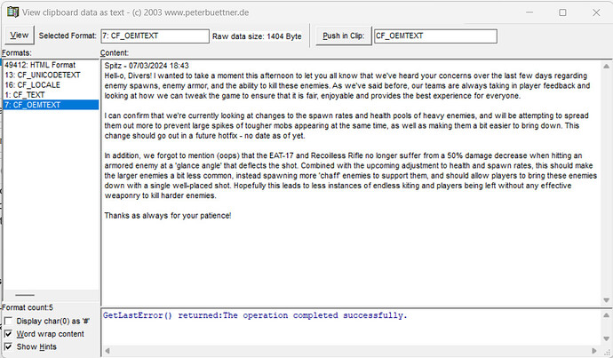

Se uso qualcosa come ClipView o InsideClipboard posso vedere quanto segue.
1, 7, 13 fanno quello che ci si aspetta:
49412 HTML appare così
Version:0.9
StartHTML:0000000185
EndHTML:0000012902
StartFragment:0000000221
EndFragment:0000012866
SourceURL:https://discord.com/channels/1102970375731691612/1102974129734434919
<html>
<body>
<!--StartFragment--><h3 class="header__39b23" aria-labelledby="message-username-1215369280980394024 message-timestamp-1215369280980394024" style="margin: 0px; padding: 0px; border: 0px; font-weight: inherit; font-style: normal; font-family: &quot;gg sans&quot;, &quot;Noto Sans&quot;, &quot;Helvetica Neue&quot;, Helvetica, Arial, sans-serif; font-size: 16px; vertical-align: baseline; display: block; position: relative; line-height: 1.375rem; min-height: 1.375rem; color: var(--text-muted); white-space: break-spaces; overflow: hidden; font-variant-ligatures: normal; font-variant-caps: normal; letter-spacing: normal; orphans: 2; text-align: left; text-indent: 0px; text-transform: none; widows: 2; word-spacing: 0px; -webkit-text-stroke-width: 0px; background-color: rgb(49, 51, 56); text-decoration-thickness: initial; text-decoration-style: initial; text-decoration-color: initial;"><span id="message-username-1215369280980394024" class="headerText_f47574 hasRoleIcon_b0c680" style="margin: 0px; padding: 0px; border: 0px; font-weight: inherit; font-style: inherit; font-family: inherit; font-size: 16px; vertical-align: baseline; outline: 0px;"><span class="username_d30d99 desaturateUserColors_b72bd3 clickable_d866f1" aria-expanded="false" role="button" tabindex="0" style="margin: 0px; padding: 0px; border: 0px; font-weight: 500; font-style: inherit; font-family: inherit; font-size: 1rem; vertical-align: baseline; outline: 0px; line-height: 1.375rem; color: rgb(155, 89, 182); display: inline; position: relative; overflow: hidden; flex-shrink: 0;">Spitz</span><span style="margin: 0px; padding: 0px; border: 0px; font-weight: inherit; font-style: inherit; font-family: inherit; font-size: 16px; vertical-align: baseline; outline: 0px;"><span class="" role="button" tabindex="0" style="margin: 0px; padding: 0px; border: 0px; font-weight: inherit; font-style: inherit; font-family: inherit; font-size: 16px; vertical-align: baseline; outline: 0px;"><img alt="" aria-label="Role icon, Community Manager" class="roleIcon__59ca1 roleIcon_d491aa clickable__08c77" height="20" src="upload://7PldHMXYonxiDX9vkSjyhksRtWN.webp" width="20" style="margin: 0px 0px 0px 0.25rem; padding: 0px; border: 0px; font-weight: inherit; font-style: inherit; font-family: inherit; font-size: 16px; vertical-align: top; display: inline-block; overflow: hidden; object-fit: contain; cursor: pointer; position: relative; top: 1px; height: calc(4px + 1rem); width: calc(4px + 1rem); text-indent: -9999px;"></span></span></span><span class="timestamp_cdbd93 timestampInline__470e0" style="margin: 0px 0px 0px 0.25rem; padding: 0px; border: 0px; font-weight: 500; font-style: inherit; font-family: inherit; font-size: 0.75rem; vertical-align: baseline; outline: 0px; display: inline-block; height: 1.25rem; cursor: default; pointer-events: auto; line-height: 1.375rem; color: var(--text-muted);"><time aria-label="7 March 2024 18:43" id="message-timestamp-1215369280980394024" datetime="2024-03-07T18:43:37.055Z"><i class="separator__3f416" aria-hidden="true" style="position: absolute; opacity: 0; display: inline-block; font-style: normal;"> — </i>07/03/2024 18:43</time></span></h3><div id="message-content-1215369280980394024" class="markup_a7e664 messageContent__21e69" style="margin-top: 0px; margin-right: 0px; margin-bottom: 0px; margin-left: calc(-1*var(--custom-message-margin-left-content-cozy)); padding-top: 0px; padding-right: 0px; padding-bottom: 0px; padding-left: var(--custom-message-margin-left-content-cozy); border: 0px; font-weight: 400; font-style: normal; font-family: &quot;gg sans&quot;, &quot;Noto Sans&quot;, &quot;Helvetica Neue&quot;, Helvetica, Arial, sans-serif; font-size: 16px; vertical-align: baseline; outline: 0px; line-height: 1.375rem; white-space: break-spaces; overflow-wrap: break-word; user-select: text; color: var(--text-normal); text-indent: 0px; position: relative; overflow: hidden; font-variant-ligatures: normal; font-variant-caps: normal; letter-spacing: normal; orphans: 2; text-align: left; text-transform: none; widows: 2; word-spacing: 0px; -webkit-text-stroke-width: 0px; background-color: rgb(49, 51, 56); text-decoration-thickness: initial; text-decoration-style: initial; text-decoration-color: initial;"><span style="margin: 0px; padding: 0px; border: 0px; font-weight: inherit; font-style: inherit; font-family: inherit; font-size: 16px; vertical-align: baseline; outline: 0px;">Hell</span><span style="margin: 0px; padding: 0px; border: 0px; font-weight: inherit; font-style: inherit; font-family: inherit; font-size: 16px; vertical-align: baseline; outline: 0px;">-o</span><span style="margin: 0px; padding: 0px; border: 0px; font-weight: inherit; font-style: inherit; font-family: inherit; font-size: 16px; vertical-align: baseline; outline: 0px;">, Divers</span><span style="margin: 0px; padding: 0px; border: 0px; font-weight: inherit; font-style: inherit; font-family: inherit; font-size: 16px; vertical-align: baseline; outline: 0px;">! Volevo prendermi un momento questo pomeriggio per farvi sapere che abbiamo</span><span style="margin: 0px; padding: 0px; border: 0px; font-weight: inherit; font-style: inherit; font-family: inherit; font-size: 16px; vertical-align: baseline; outline: 0px;">'ascoltato le vostre preoccupazioni negli ultimi giorni riguardo ai respawn dei nemici</span><span style="margin: 0px; padding: 0px; border: 0px; font-weight: inherit; font-style: inherit; font-family: inherit; font-size: 16px; vertical-align: baseline; outline: 0px;">, alla loro armatura</span><span style="margin: 0px; padding: 0px; border: 0px; font-weight: inherit; font-style: inherit; font-family: inherit; font-size: 16px; vertical-align: baseline; outline: 0px;">, e alla possibilità di eliminarli</span><span style="margin: 0px; padding: 0px; border: 0px; font-weight: inherit; font-style: inherit; font-family: inherit; font-size: 16px; vertical-align: baseline; outline: 0px;">. Come abbiamo già detto</span><span style="margin: 0px; padding: 0px; border: 0px; font-weight: inherit; font-style: inherit; font-family: inherit; font-size: 16px; vertical-align: baseline; outline: 0px;">, i nostri team stanno sempre raccogliendo il feedback dei giocatori e valutando come possiamo modificare il gioco per garantire che sia equo</span><span style="margin: 0px; padding: 0px; border: 0px; font-weight: inherit; font-style: inherit; font-family: inherit; font-size: 16px; vertical-align: baseline; outline: 0px;">, divertente e offra la migliore esperienza per tutti</span><span style="margin: 0px; padding: 0px; border: 0px; font-weight: inherit; font-style: inherit; font-family: inherit; font-size: 16px; vertical-align: baseline; outline: 0px;">. </span><span style="margin: 0px; padding: 0px; border: 0px; font-weight: inherit; font-style: inherit; font-family: inherit; font-size: 16px; vertical-align: baseline; outline: 0px;">
Posso confermare che stiamo</span><span style="margin: 0px; padding: 0px; border: 0px; font-weight: inherit; font-style: inherit; font-family: inherit; font-size: 16px; vertical-align: baseline; outline: 0px;">attualmente valutando modifiche ai tassi di respawn e ai pool di salute dei nemici pesanti</span><span style="margin: 0px; padding: 0px; border: 0px; font-weight: inherit; font-style: inherit; font-family: inherit; font-size: 16px; vertical-align: baseline; outline: 0px;">, e cercheremo di distribuirli meglio per evitare picchi di nemici più difficili che appaiono contemporaneamente</span><span style="margin: 0px; padding: 0px; border: 0px; font-weight: inherit; font-style: inherit; font-family: inherit; font-size: 16px; vertical-align: baseline; outline: 0px;">, rendendoli anche un po' più facili da abbattere</span><span style="margin: 0px; padding: 0px; border: 0px; font-weight: inherit; font-style: inherit; font-family: inherit; font-size: 16px; vertical-align: baseline; outline: 0px;">. Questa modifica dovrebbe essere rilasciata in un futuro hotfix </span><span style="margin: 0px; padding: 0px; border: 0px; font-weight: inherit; font-style: inherit; font-family: inherit; font-size: 16px; vertical-align: baseline; outline: 0px;">- al momento senza una data precisa</span><span style="margin: 0px; padding: 0px; border: 0px; font-weight: inherit; font-style: inherit; font-family: inherit; font-size: 16px; vertical-align: baseline; outline: 0px;">.</span><span style="margin: 0px; padding: 0px; border: 0px; font-weight: inherit; font-style: inherit; font-family: inherit; font-size: 16px; vertical-align: baseline; outline: 0px;">
Inoltre</span><span style="margin: 0px; padding: 0px; border: 0px; font-weight: inherit; font-style: inherit; font-family: inherit; font-size: 16px; vertical-align: baseline; outline: 0px;">, abbiamo dimenticato di menzionare </span><span style="margin: 0px; padding: 0px; border: 0px; font-weight: inherit; font-style: inherit; font-family: inherit; font-size: 16px; vertical-align: baseline; outline: 0px;">(oops</span><span style="margin: 0px; padding: 0px; border: 0px; font-weight: inherit; font-style: inherit; font-family: inherit; font-size: 16px; vertical-align: baseline; outline: 0px;">) che l'EAT</span><span style="margin: 0px; padding: 0px; border: 0px; font-weight: inherit; font-style: inherit; font-family: inherit; font-size: 16px; vertical-align: baseline; outline: 0px;">-17 e il fucile senza rinculo non subiscono più una riduzione del danno del 50</span><span style="margin: 0px; padding: 0px; border: 0px; font-weight: inherit; font-style: inherit; font-family: inherit; font-size: 16px; vertical-align: baseline; outline: 0px;">% quando colpiscono un nemico corazzato con un </span><span style="margin: 0px; padding: 0px; border: 0px; font-weight: inherit; font-style: inherit; font-family: inherit; font-size: 16px; vertical-align: baseline; outline: 0px;">'angolo di scivolamento</span><span style="margin: 0px; padding: 0px; border: 0px; font-weight: inherit; font-style: inherit; font-family: inherit; font-size: 16px; vertical-align: baseline; outline: 0px;">' che deflette il colpo</span><span style="margin: 0px; padding: 0px; border: 0px; font-weight: inherit; font-style: inherit; font-family: inherit; font-size: 16px; vertical-align: baseline; outline: 0px;">. Combinata con l'imminente aggiustamento di salute e tassi di respawn</span><span style="margin: 0px; padding: 0px; border: 0px; font-weight: inherit; font-style: inherit; font-family: inherit; font-size: 16px; vertical-align: baseline; outline: 0px;">, questo dovrebbe rendere i nemici più grandi un po' meno comuni</span><span style="margin: 0px; padding: 0px; border: 0px; font-weight: inherit; font-style: inherit; font-family: inherit; font-size: 16px; vertical-align: baseline; outline: 0px;">, facendo invece apparire più nemici </span><span style="margin: 0px; padding: 0px; border: 0px; font-weight: inherit; font-style: inherit; font-family: inherit; font-size: 16px; vertical-align: baseline; outline: 0px;">'esca</span><span style="margin: 0px; padding: 0px; border: 0px; font-weight: inherit; font-style: inherit; font-family: inherit; font-size: 16px; vertical-align: baseline; outline: 0px;">' per supportarli</span><span style="margin: 0px; padding: 0px; border: 0px; font-weight: inherit; font-style: inherit; font-family: inherit; font-size: 16px; vertical-align: baseline; outline: 0px;">, e dovrebbe permettere ai giocatori di abbatterli con un singolo colpo ben piazzato</span><span style="margin: 0px; padding: 0px; border: 0px; font-weight: inherit; font-style: inherit; font-family: inherit; font-size: 16px; vertical-align: baseline; outline: 0px;">. Speriamo che questo porti a meno casi di kiting infinito e a giocatori lasciati senza armi efficaci per eliminare i nemici più difficili</span><span style="margin: 0px; padding: 0px; border: 0px; font-weight: inherit; font-style: inherit; font-family: inherit; font-size: 16px; vertical-align: baseline; outline: 0px;">.</span><span style="margin: 0px; padding: 0px; border: 0px; font-weight: inherit; font-style: inherit; font-family: inherit; font-size: 16px; vertical-align: baseline; outline: 0px;">
Grazie come sempre per la vostra pazienza</span><span style="margin: 0px; padding: 0px; border: 0px; font-weight: inherit; font-style: inherit; font-family: inherit; font-size: 16px; vertical-align: baseline; outline: 0px;">!</span></div><!--EndFragment-->
</body>
</html>
Quindi penso che potrebbe essere colpa di Discord per non aver inserito i tag
? O è colpa del vostro/browser per aver preso l’HTML?

Mi sembra un bug di Discord.
L’HTML mangia i newline a colazione, se vuoi i newline dovresti usare <br> o tenere le cose in un <p>

(Ho provato a salvare i loro contenuti CF_HTML in un file e a guardarli, e hanno le interruzioni di riga in Firefox, Chrome, Edge. Non so abbastanza di sviluppo web per sapere se ciò che emettono è HTML “valido”, o semplicemente HTML che un browser renderizzerà a malincuore correttamente perché lo interpreta come HTML 1.1 o qualcosa del genere)
