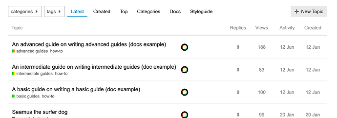

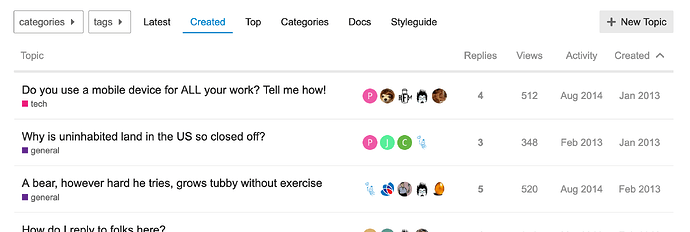

Isso adiciona uma coluna de data de criação classificável à lista de tópicos. Também adiciona uma aba opcional “Criado” na barra de navegação.

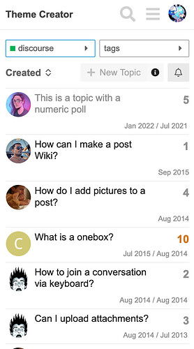

Na visualização para desktop, uma coluna inteira é adicionada. No mobile, a data de criação é adicionada apenas em linha com a data de atividade quando a classificação “Criado” é selecionada (veja as capturas de tela abaixo).

Capturas de tela
Desktop
Mobile

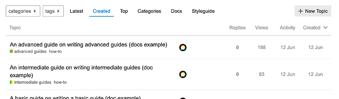

Com Categoria e Tags

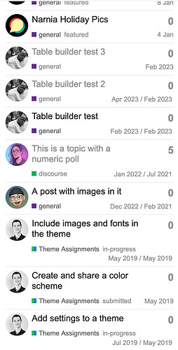

No mobile, a funcionalidade de classificação já é fortemente limitada, então a data de criação funcionaria apenas como informação. O campo adicional só aparece se a data de criação for diferente da data de reativação.
A compatibilidade com o Miniaturas na Lista de Tópicos é limitada. No estilo de lista, funcionará normalmente. No estilo de blog, a data de criação é movida para o canto inferior direito. Nos estilos de grade e masonry, a data de criação só é visível quando o filtro “Criado” é selecionado e substituirá a data de atividade. No estilo minimalista, a data de criação fica oculta.

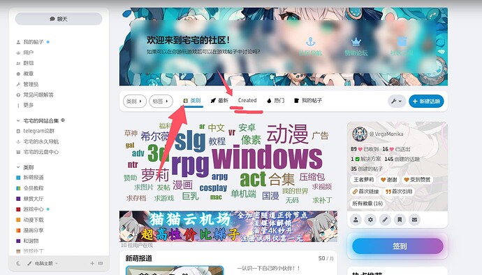

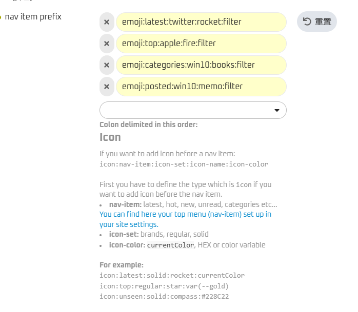

Uau, outro plugin perfeito que muda o fórum! Seria ótimo se ele pudesse se integrar com o plugin Discourse Nav Item Icon / Emoji.
3 curtidas
Acho que deve funcionar. :slight_smile:
Basta adicioná-lo como, por exemplo:
emoji:created_date:twitter:spiral_calendar:filter
5 curtidas
Posso confirmar que adicionar a configuração como o Don tem funciona!

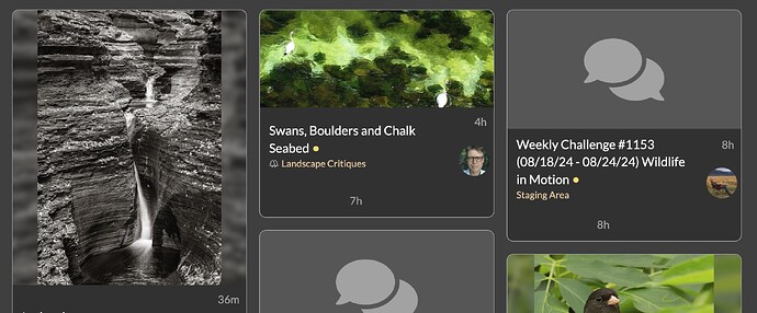

Muito bom! Infelizmente, não funciona bem com o TC de Miniaturas de Tópicos, adiciona um tempo extra por algum motivo:
Note o tempo extra de 7h na parte inferior do centro.
Parece que posso apenas ocultar este .topic-list .topic-list-data:last-of-type, mas pensei em avisar :grin:
EDIT: Encontrei outra peculiaridade, quando clico em Últimos, ele destaca Criado, e quando clico em Criado, ele destaca Últimos :zany_face:
1 curtida
Huh. Isso é interessante. Parece ser apenas um efeito colateral estranho de como os Miniaturas de Tópico e a Classificação de Tópico Criado são adicionados aos modelos ao mesmo tempo. Pode ser apenas um problema com o modo masonry e grid? Tentarei fazer um ajuste adequado para isso no CSS em vez de apenas ocultá-lo, assim que descobrir uma maneira limpa de detectar o uso do componente de tema.
O destaque para o mais recente e o criado soa muito estranho. O criado só deve ser destacado quando a URL tiver /latest?order=created nela… hmmm…
Atualizei alguns dos componentes para torná-los mais bonitos para (ou pelo menos corresponderem a) o componente Topic Thumbnails.
No estilo de blog, a data de criação é movida para o canto inferior direito. Não consegui encontrar uma maneira limpa de colocá-la ao lado da data de atualização, então isso terá que servir. No estilo de grade e no estilo de alvenaria, a data de criação só fica visível quando o filtro “Criado” é selecionado e substituirá a data de atividade. Tentei exibir a data de atividade e a data de criação ao mesmo tempo, mas isso deixou o card apertado. No estilo mínimo, a data de criação fica oculta.
