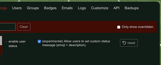

Ich habe es ein paar Mal ohne Erfolg versucht. Admin ist die einzige Gruppe in der Einstellung für erlaubte Gruppen. Ich muss die Benutzereinstellung immer wieder ein- und ausschalten, um sie zu testen, vielleicht liegt es daran. Ich habe sie gerade ausgeschaltet.
Mit anderen Worten, ich kann sie global in den Admin-Einstellungen für den Benutzerstatus ausschalten, aber die Komponente scheint keine Auswirkung zu haben, unabhängig davon, welche Gruppe ich im erlaubten Bereich verwende. Ich habe die Komponente für die zutreffenden Themes aktiviert.

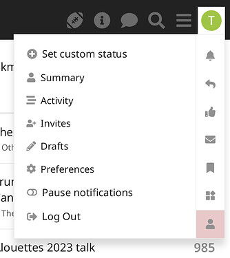

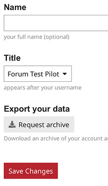

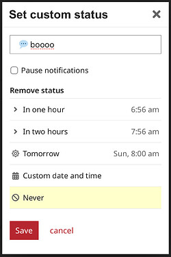

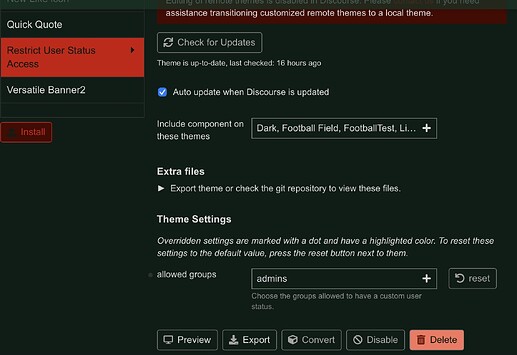

Nach ein paar weiteren Versuchen heute Morgen kann ich es immer noch nicht richtig zum Laufen bringen. Es erlaubt meinem Testkonto, die Option “Benutzerzugriff festlegen” zu sehen und den Dialog “Benutzerstatus festlegen” aufzurufen und Details aus dem Benutzermenü einzugeben, aber nicht die Einstellungsseite. Der Status wird auch nicht im Avatar oder Profil angezeigt, selbst wenn er aus dem Benutzermenü festgelegt wird. Es scheint also, als ob es teilweise funktioniert, aber den anfänglichen Zugriff auf die Einstellung nicht verhindert. Ich benutze auch zwei Geräte, eines als Administrator angemeldet und ein anderes als Testbenutzer. Ich melde mich jedoch ab und aktualisiere das Testkonto, wann immer ich die Einstellungen ändere.
Admin-Einstellungen:
Testbenutzer:

Ich habe gerade gesehen, dass Sie das alte Menü verwenden, und ich kann bestätigen, dass es nicht behandelt wird.
