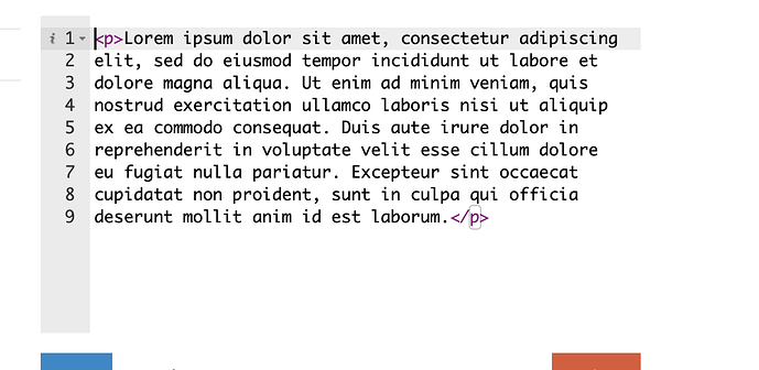

J’aimerais que ce paramètre ressemble à ce qui suit. (Capture d’écran d’un des paramètres du plugin House Ads.)
Une indication sur la manière de configurer le comportement de l’éditeur serait également la bienvenue.
Je pense que cela pourrait être ce que vous cherchez. Je ne vois aucun exemple de textarea: true dans site_settings.yml, mais voici un exemple dans un composant de thème :
4 « J'aime »
Facile. :exclamation: Ça marche parfaitement. Merci Jay !
