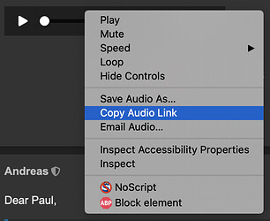

Ah, nello stesso momento in cui ho pubblicato questo, mi è venuto in mente che potevo provare a fare clic con il tasto destro sul widget e… oh mio Dio!
1 Mi Piace
Davvero difficile da trovare, ma eccolo qui.
3 Mi Piace
Grazie mille! Per la cronaca, lo sto utilizzando a nome del mio artefatto di esempio.
