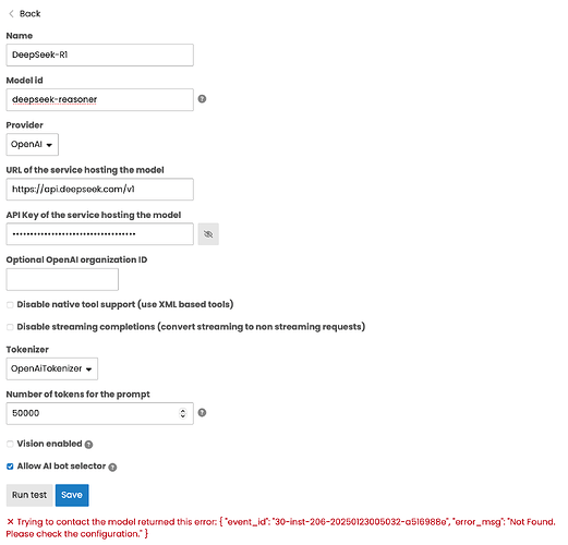

Support du fournisseur DeepSeek ? Que faire lorsque le fournisseur de modèle n'est pas dans la liste « Provider » ?
DeepSeek vient de publier son modèle de raisonnement open source « R1 » (ainsi qu’une API) qui est à la hauteur de l’o1 d’OpenAI mais coûte environ le prix de GPT-4o-mini. C’est vraiment assez incroyable et utile, surtout à cause du coût, mais il n’est actuellement pas pris en charge sur la page de configuration LLM. :pleading_face:
Essayez de le définir comme ceci
omfg pourquoi je n’y ai pas pensé… merci mec :smiling_face_with_tear:
