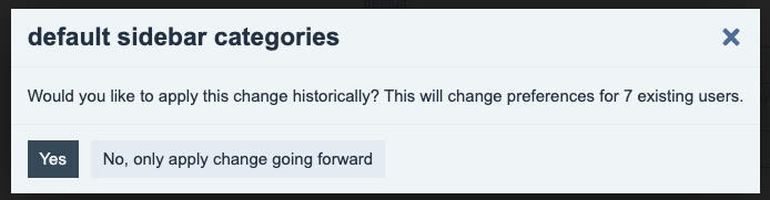

Se forem usuários existentes, ao alterar as categorias padrão da barra lateral, você terá que aplicar as alterações nas configurações historicamente:
Isso aplica a alteração apenas historicamente, portanto, se você já adicionou categorias padrão que deseja aplicar historicamente agora, terá que fazer o seguinte:
  1. Remova as categorias e clique em “Não, aplique a alteração apenas daqui para frente”
  2. Adicione-as novamente e clique em “Sim”

Acabei de fazer o seguinte em um site de teste antes de responder a este outro tópico:
  1. Adicionei uma categoria #foo que só é visível para o grupo @foo
  2. Adicionei a categoria #foo a default sidebar categories
  3. Cliquei em “Sim” para aplicar historicamente
  4. Fiz login como “Frank”, um usuário que não faz parte do grupo @foo
  5. Verifiquei que ele não vê #foo em sua barra lateral
  6. Adicionei “Frank” ao grupo @foo
  7. Atualizei a página na janela de Frank
  8. Verifiquei que ele vê #foo em sua barra lateral
  9. Removi “Frank” do grupo @foo
  10. Atualizei a página na janela de Frank
  11. Verifiquei que ele não vê #foo em sua barra lateral
Alguma ideia do que pode ser diferente do seu lado?
