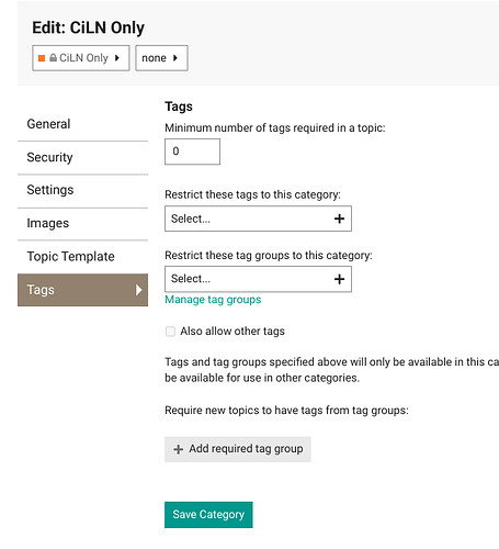

Danke, das war eine nützliche Lektüre. Ich konnte einige Tag-Gruppen einrichten. Ich kann immer noch nicht herausfinden, wie ich Benutzer zwingen kann, ein Tag auszuwählen. Ich bin mir nicht sicher, ob ich blind bin, lol.
Schauen Sie in den Kategorieeinstellungen:
2 „Gefällt mir“
Du lieber Mann, danke, ich habe es geschafft.
