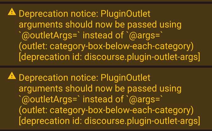

Aviso de depreciação: PluginOutlet
No console, estou vendo
:warning: Aviso de descontinuação: os argumentos do PluginOutlet agora devem ser passados usando @outletArgs= em vez de @args= (outlet: category-box-below-each-category) [id de descontinuação: discourse.plugin-outlet-args
Atualmente, isso não parece estar quebrando nada. Portanto, é mais para fins informativos.
provavelmente de um dos seus temas ou componentes. você pode verificar o modo de segurança? eu não estou recebendo este erro na minha instância.
parece que qualquer componente que esteja causando isso está usando o formato antigo de argumentos de saída de plugin:
por exemplo, isso provavelmente geraria um erro de depreciação:
mas isso não deveria:
2 curtidas
Eu tenho o tema Air instalado. Portanto, é provável que as ‘caixas de categoria mínimas’ que você vinculou como ‘caixas de categoria modernas com grupos’ ainda estejam sob esse nome.

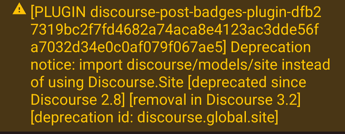

O outro TC que está gerando um erro são os emblemas de postagem.
1 curtida
Este é um aviso de descontinuação, portanto, se você não for um mantenedor de tema/plugin, não há nada que você precise fazer a respeito e isso não causará erros em sua instância.
1 curtida
Legal, obrigado. Então não afetará a função do componente de tema?
Não, desde que seja uma descontinuação, nós os usamos para rastreá-los e corrigi-los antes da remoção final. É um problema APENAS SE for uma personalização privada sua causando isso.
2 curtidas
