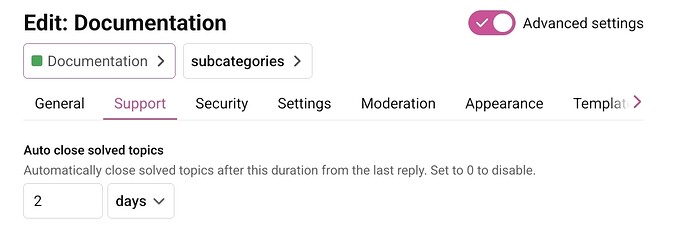

Я могу нажать на иконку корзины, чтобы удалить расписание, но существует ли глобальная настройка для отключения этого автоматического закрытия?
Это можно отключить в настройках категории:
Просто удалите число из поля.

Автоматическое закрытие решенных тем (часы): уже установлено значение 0.
Если это так, то загляни в настройки категории и посмотри, что написал @Moin. Я не уверен, но мне кажется, что это может переопределить твою настройку, даже если ты установил 0.
Это не удалит существующие таймеры. Появляются ли новые таймеры, если вы сейчас выберете решение?
И установлено ли значение категории 0?
Если установить в категории «Автозакрытие» значение «Решённые темы» на 0, то всё работает.
