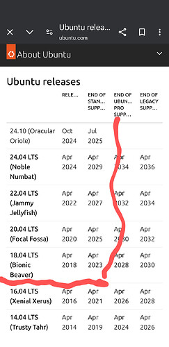

Si vous utilisez Ubuntu LTS (généralement la distribution recommandée pour Discourse). Chaque version gratuite, d’après ce que je comprends, a un cycle de support de 5 ans.
Source
Donc, d’après ce que je comprends de la liste, si vous utilisez 18.04 ou 20.04, vous devriez envisager de mettre à niveau le système d’exploitation. Si 18.04 est définitif et que le support de 20.04 se termine en avril, vous devriez également y penser.

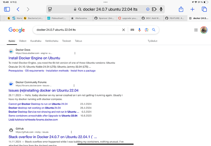

Il semble, d’après une recherche Google, qu’Ubuntu 22.04 LTS le prenne en charge.
Il est bien sûr également pris en charge dans la dernière version LTS d’Ubuntu 24. Il semble qu’il soit également pris en charge sur Ubuntu 20.04 LTS, mais à mon avis, il faudrait envisager une mise à niveau car la prise en charge de cette LTS se termine en avril 2025 ; cependant, en théorie, cela devrait être sûr si vous avez besoin de plus de temps avant de mettre à niveau le système d’exploitation.

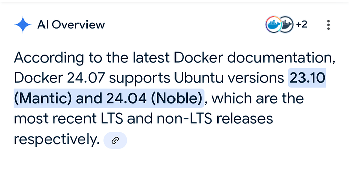

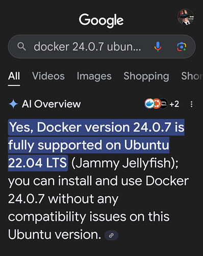

Ce n’est pas une « recherche Google ». C’est Gemini. Je me méfierais des résultats de l’IA qui parlent de numéros de version spécifiques et de versions compatibles, car les LLM ne sont pas très doués pour gérer ces détails. Mais si vous pouvez trouver une source définitive, cela aiderait.
Voici ce que j’obtiens, c’est différent :
:man_shrugging:
Hors sujet mais cela présente des avantages lorsque l’on vit dans l’UE :joy:
Merci, bonne remarque. Bien que le lien vers la documentation Docker que j’ai également posté ait confirmé que la sortie de Gemini semblait correcte. Cependant, merci pour le tuyau. Je ferai certainement attention aux sorties d’IA à partir de maintenant.
